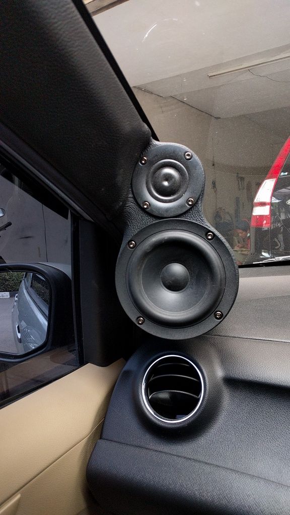

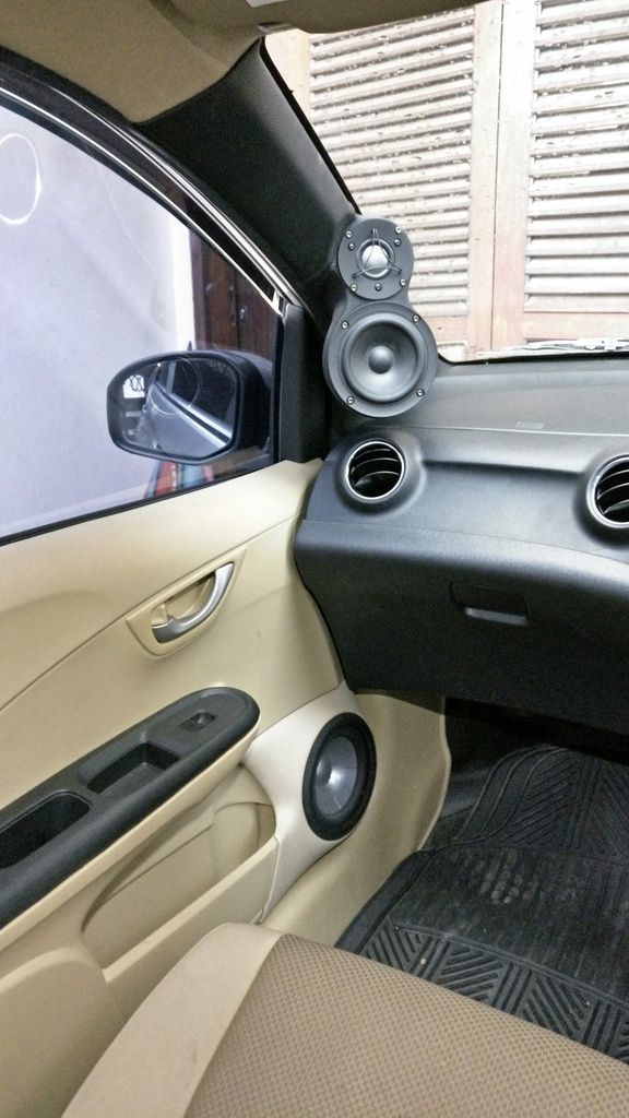

    Hanya testi dari customer yang super puas.

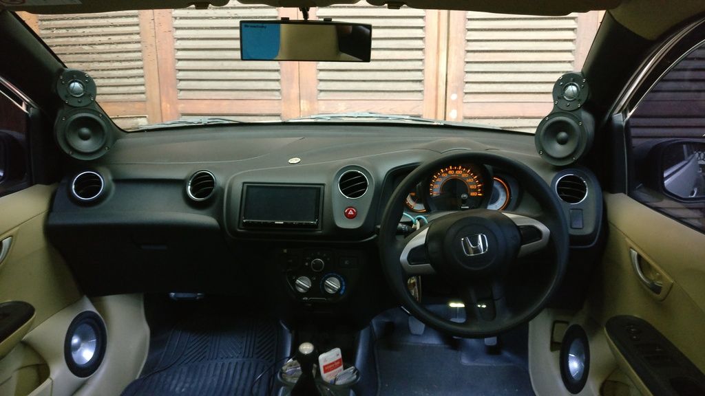

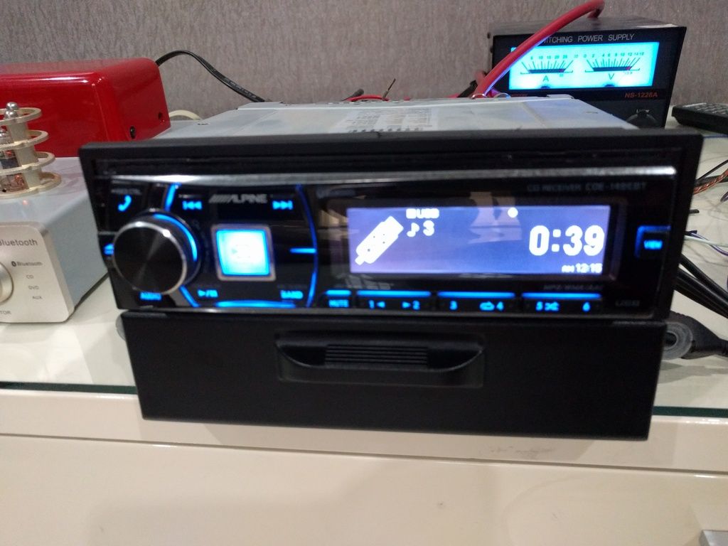

    Berawal dari gonta ganti speaker dari 2 way dari suatu merek lokal yang cukup terkenal. gonta ganti power dan ganti ke 3 way merek lokal yang cukup terkenal juga. Akhirnya memberanikan diri untuk beli ARC DSP8
    Setelah 1 mingguan, timbul keinginan untuk ganti speaker juga karena terkena racun bos hwely. Akhirnya diputuskan untuk ganti 3 way sb acoustics dengan spec:
    Tweeter : sb acoustics sb29rdnc
    Midrange : sb acoustics sb12mnrx
    Midbass : sbacoustics sb17nac
    Sub : vifa ma26
    Proc : ARC AUDIO DSP8
    Power utk sub : mst melodia pro 80 4channel
    HU : Alpine cde-148ebt
    [IMG][/IMG]
    [IMG][/IMG]

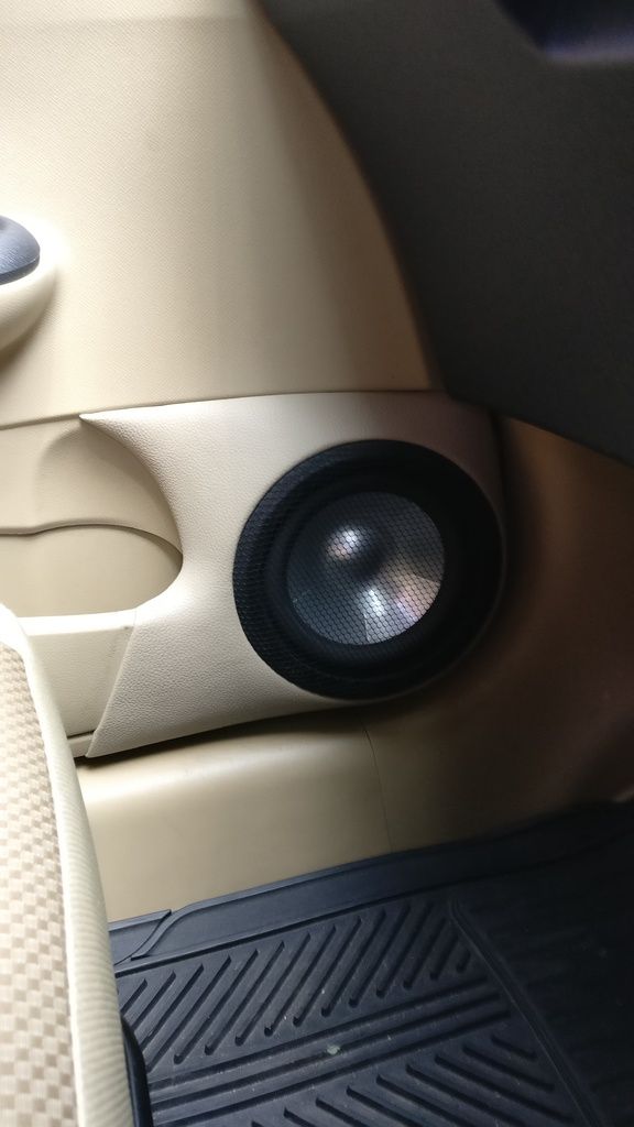

    Setelah diskusi dengan bos UNSCAC diputuskan juga untuk dilakukan bobok doortrim untuk mengurangi vibrate dan agar suara midbass tidak terlalu terhalang doortrim
    [IMG][/IMG]
    Setelah penggantian speaker 3 way ini akhirnya dapat merasakan bagaimana rasanya speaker dengan clarity dan resolusi yang tinggi dengan harga yang sangat wajar. Walaupun cukup menguras kantong sih (berharap dapet diskon dari bos UNSCAC)

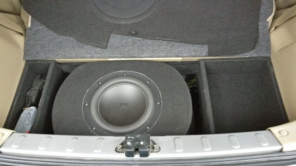

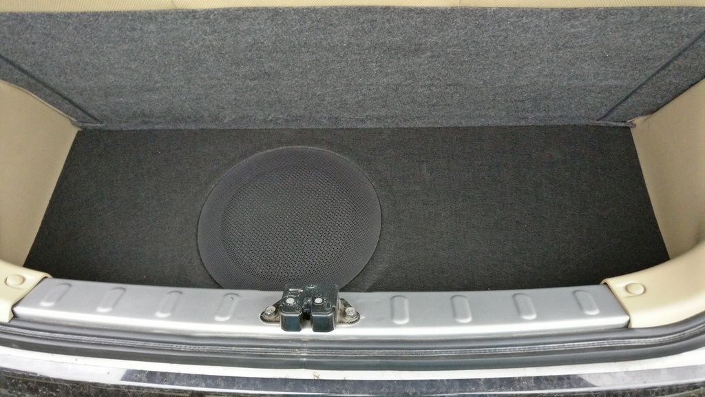

    Dilakukan pembuatan box subwoofer paten di bagasi sebelumnya menggunakan box subwoofer portable sehingga bass tidak bisa fokus karena box bergeser. Box subwoofer ini disiapkan untuk project subwoofer brikutnya sb10avx.
    Setelah proses nabung yang sangat panjang akhirnya terbeli juga sb10avx.
    Review tentang sb10avx ini bass sangat bersih dibanding arc10d4 lebih kick dan dapat mencapai frekuensi yang sangat rendah. Overall sangat puas.
    [IMG][/IMG]
    [IMG][/IMG]
    Box subwoofer hampir tidak memakan bagasi dan kualitas pengerjaan sangat halus.

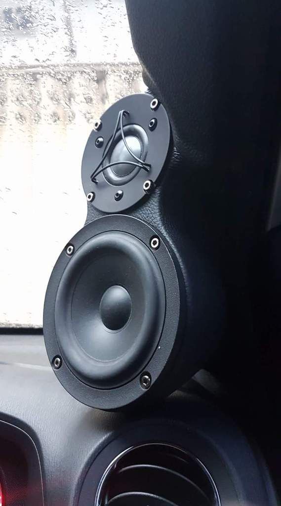

    Setelah proses nabung lagi yang sangar panjang akhirnya terbeli juga tweeter satori tw29BN (berrylium tweeter). Tweeter ini memiliki suara sangat menggoda dengan klentingan yang sangat lantang jelas dan hampir tanpa noise. Serta memiliki resolusi yang sangat sangat tinggi. Mungkin the best tweeter for now
    [IMG][/IMG]
    [IMG][/IMG]
    [IMG][/IMG]
