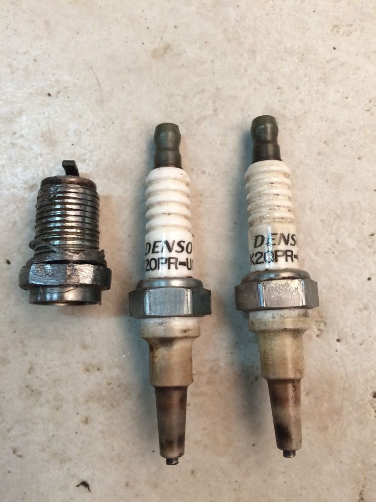

    Permisi admin ijin sharing pengalaman tentang busi Denso, hari ini rencananya mo ganti oli sama tune up. singkat cerita sampe dibengkel langganan, pd saat proses pencoptan busi, ternyata dari 4 busi hanya 2 yang bisa dicopot, 2 lagi kepalanya ketinggalan di mesinnya. Setelah dicoba yg bisa dicopot hanya 1, 1 lagi sampe sore blm bisa dicopot, kemungkinan terburuknya harus turun mesin 1/2 info dari bengkel. apakah ada yang punya pengalaman yang sama? mohon pencerahaanya ya.. [IMG][/IMG]

    wahh serem amat bro busi nya bisa sampe patah gituu, emg bro pake mobil apa?
    busi nya udah berapa lama ga di buka? apa mungkin gara2 pas dlu masang busi montir nya kekencengan masang nya jd bsa selek gitu

    Ane terakhir tune up 5 bulan yang lalu bro, dan ga ada masalah, kalau pasangnya kekencengan businya patah bro...
    Update terakhir akhirnya harus turun mesin 1/2......

    jangan jangan busi palsu ya gan

    bisa karena over torque, bisa karena pemuaian, bisa juga karat. nggak sedikit yg mengalami hal serupa kok.. pakai anti seize compound biar ga kejadian kayak gini..

    Kalo kekencangan biasanya yang rusak cyl head. Kemungkinan besar palsu. Coba bawa ke Denso di jl Pecenongan sebrang Red Top Hotel.

    serem ya.. klo ane 3 x ganti oli mah ganti busi sekalian. antara Waspada dan lain sebagainya. dulu ane pernah seal gasket mesin kalah trus setiap buat tarik2 an di 6000rpm ke atas itu mesti busi 1 atau 2 kalah.. langsung masuk bengkel terdekat u/ ganti busi. hmm menurut jeng sakae apa yang membedakan busi mahal dan busi murah sama2 bermerk nih.. apakah tahan klo dibuat ajang tarik2 an?
