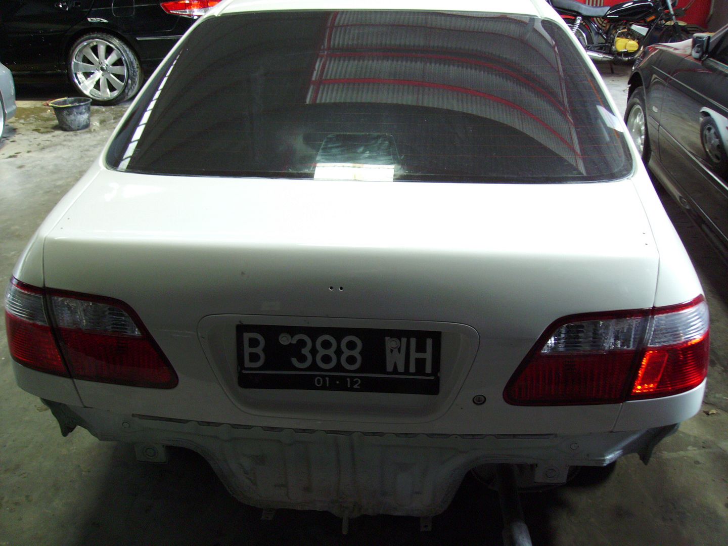

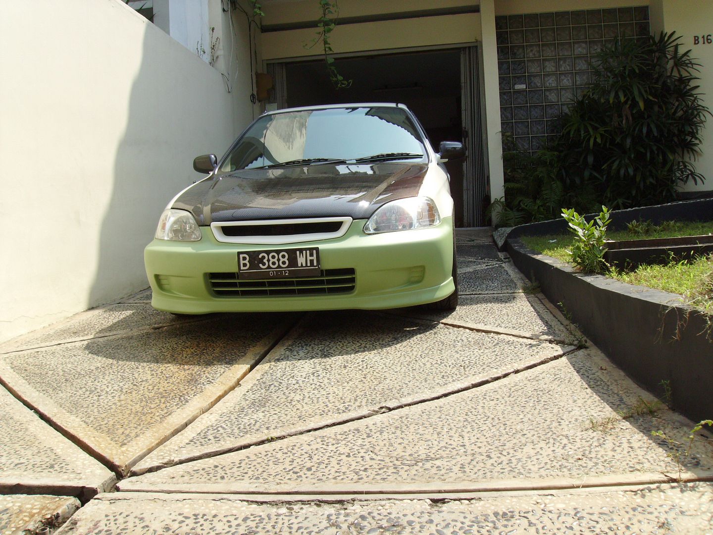

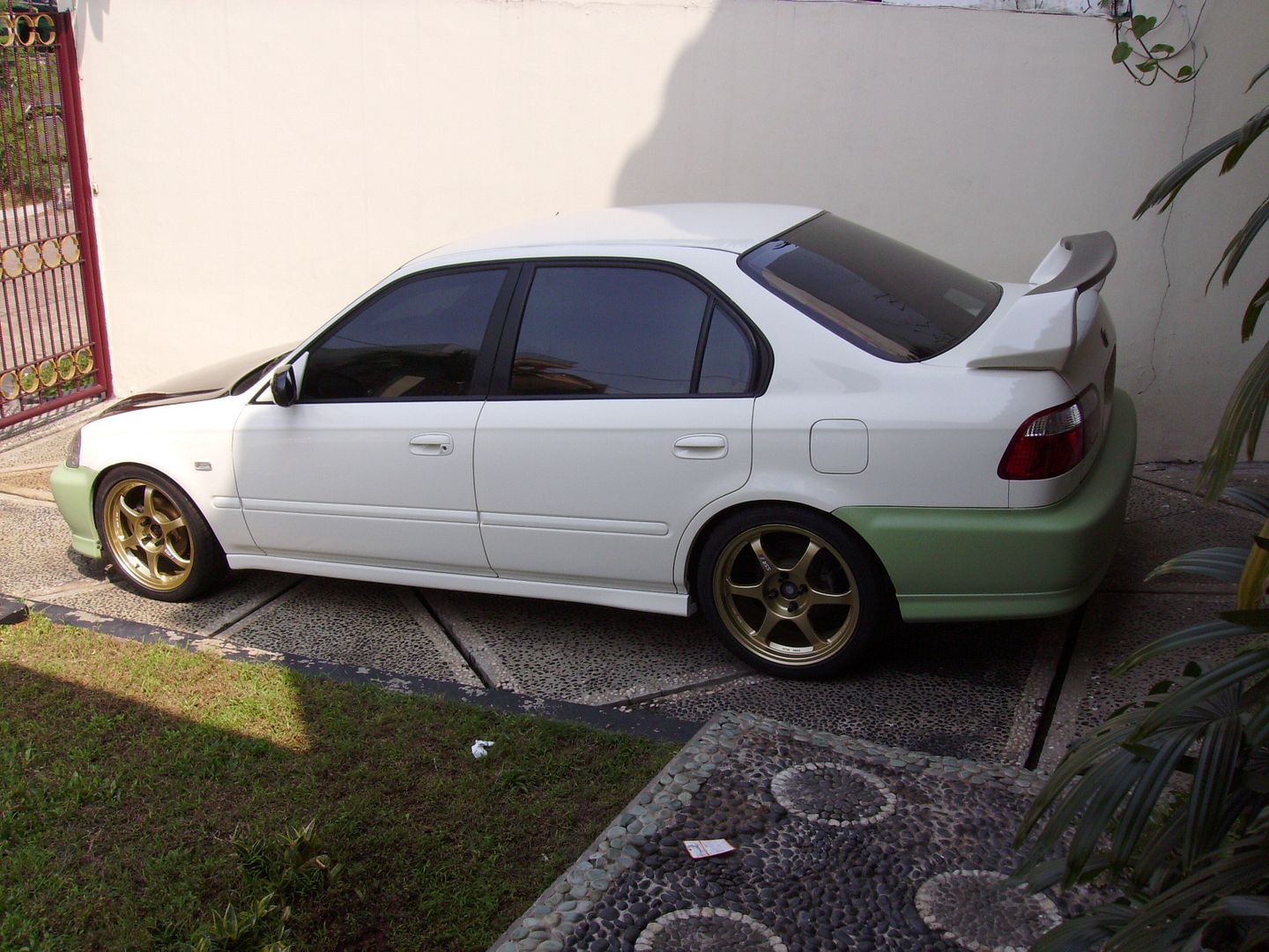

    Setelah melihat - lihat mbl di modifikasi.com, ditemukan juga yang menjual ferio facelift di showroom daerah kelapa gading...

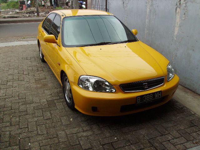

    Pertama beli warnanya kuning spoon, sebenernya c kuning spoon bagus ( kalo kondisinya bagus )... tapi kenyataannya detailna jelek bgt, berantakan abis ga keurus ...

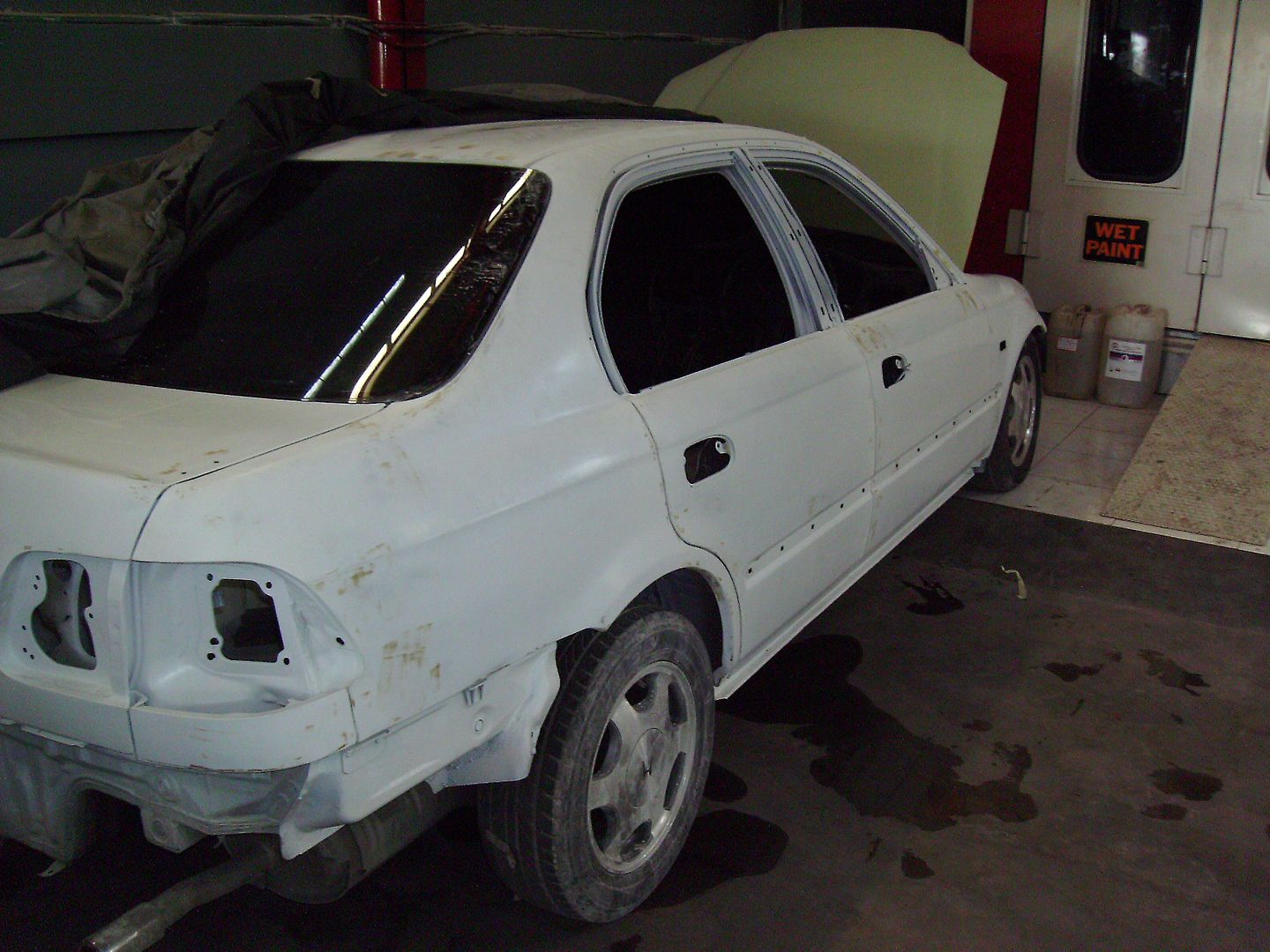

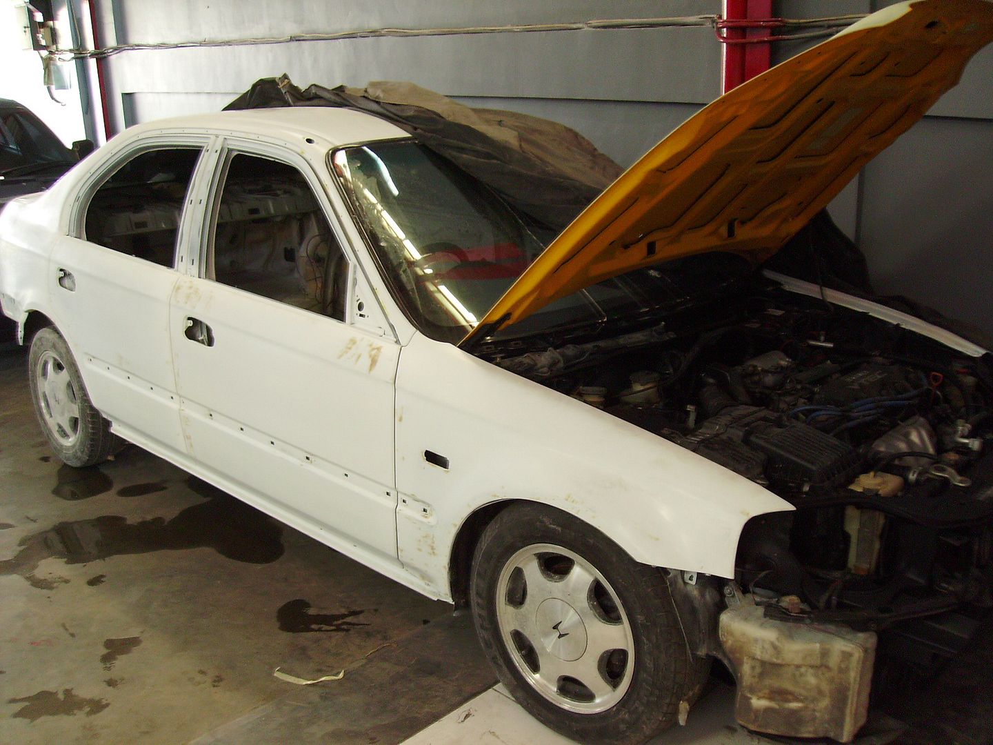

    setelah liat kondisi yang kurang begitu ok, langsung ane bawa ke briliant... buat dicat ulang n rapihin body2nya.... warna yg ane pilih Championship White ( warna std civic type r), kebeneran dupont keluarin warna tersebut, jd langsung aja ane pilih cat merk dupont...
    cat aslinya langsung ane kerok biar repaint putihnya rapih, dan tidak kelihatan " tebal " ....
    kemudian proses pengerjaannya antara lain kerok cat std, di expoxy, dan terakhir mobil di cat dasar warna putih championship white... Proses pengerjaan ini kurang lebih berlangsung selama 2-3bulan....

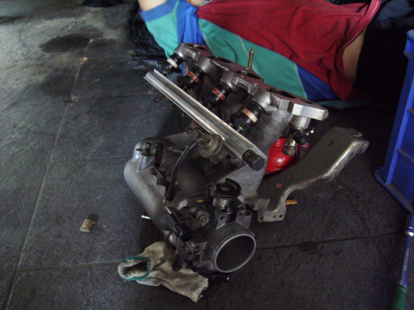

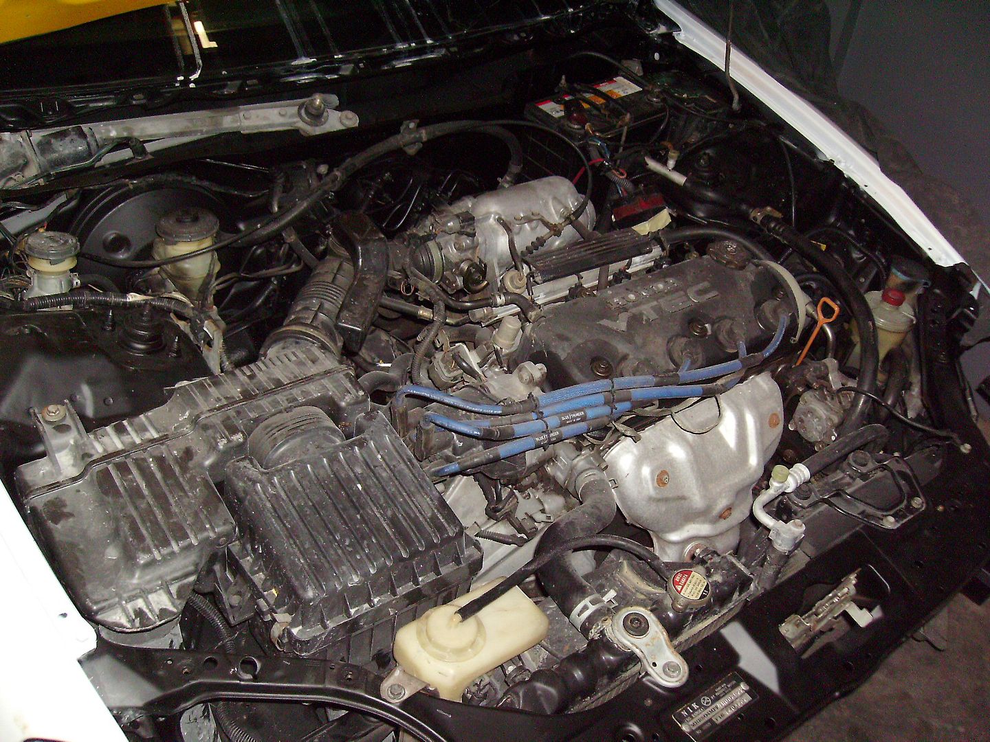

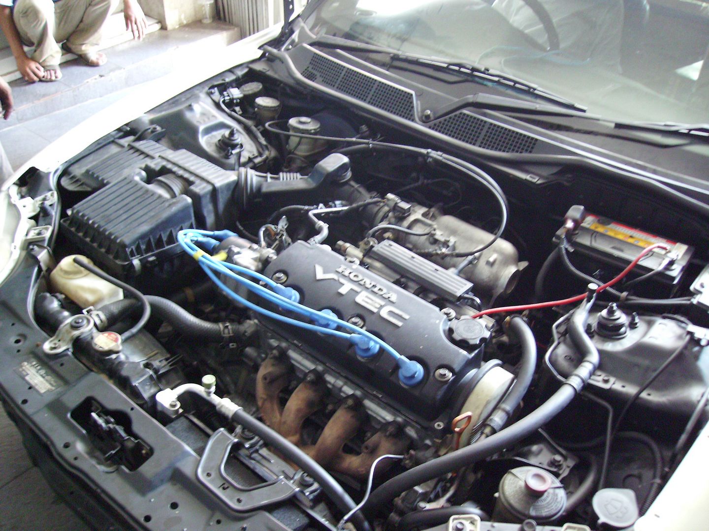

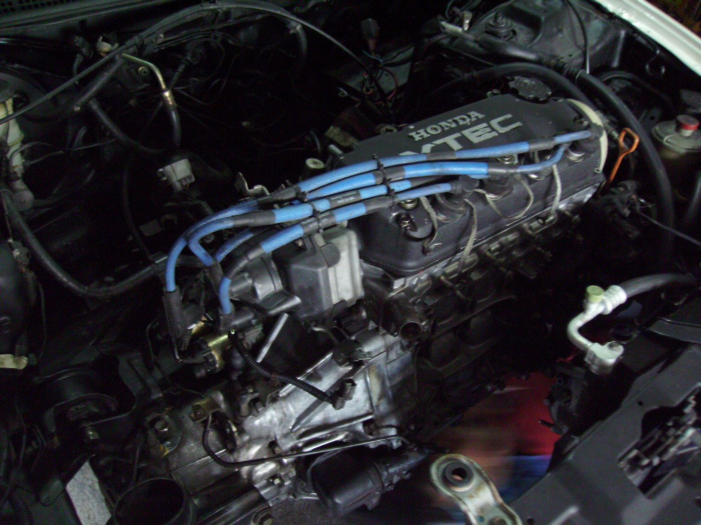

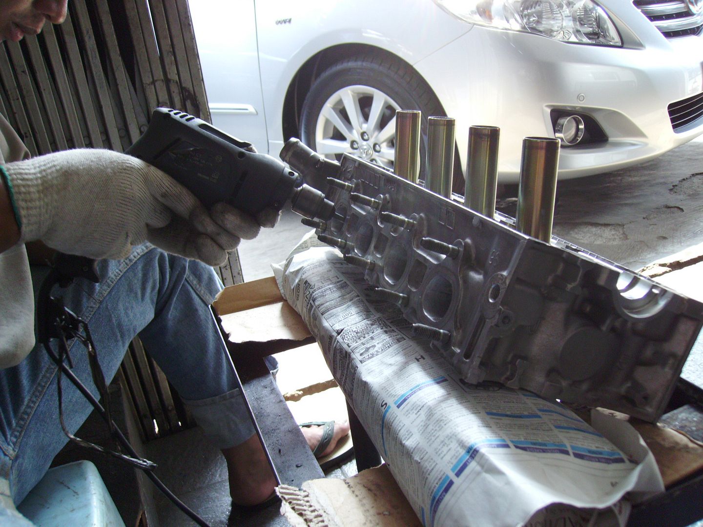

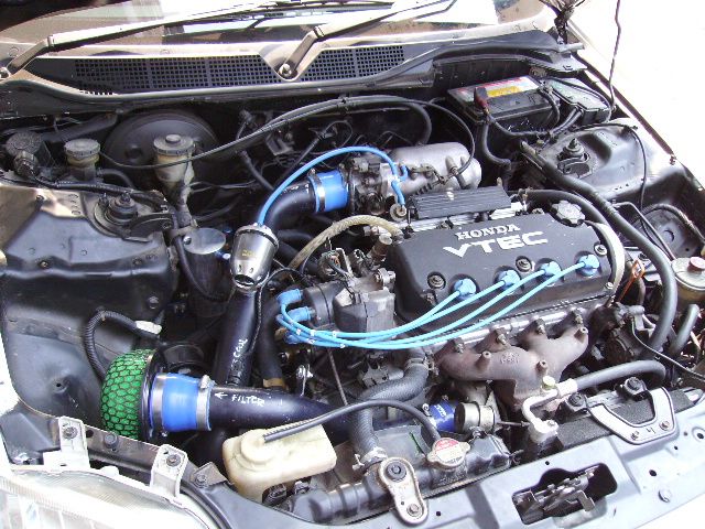

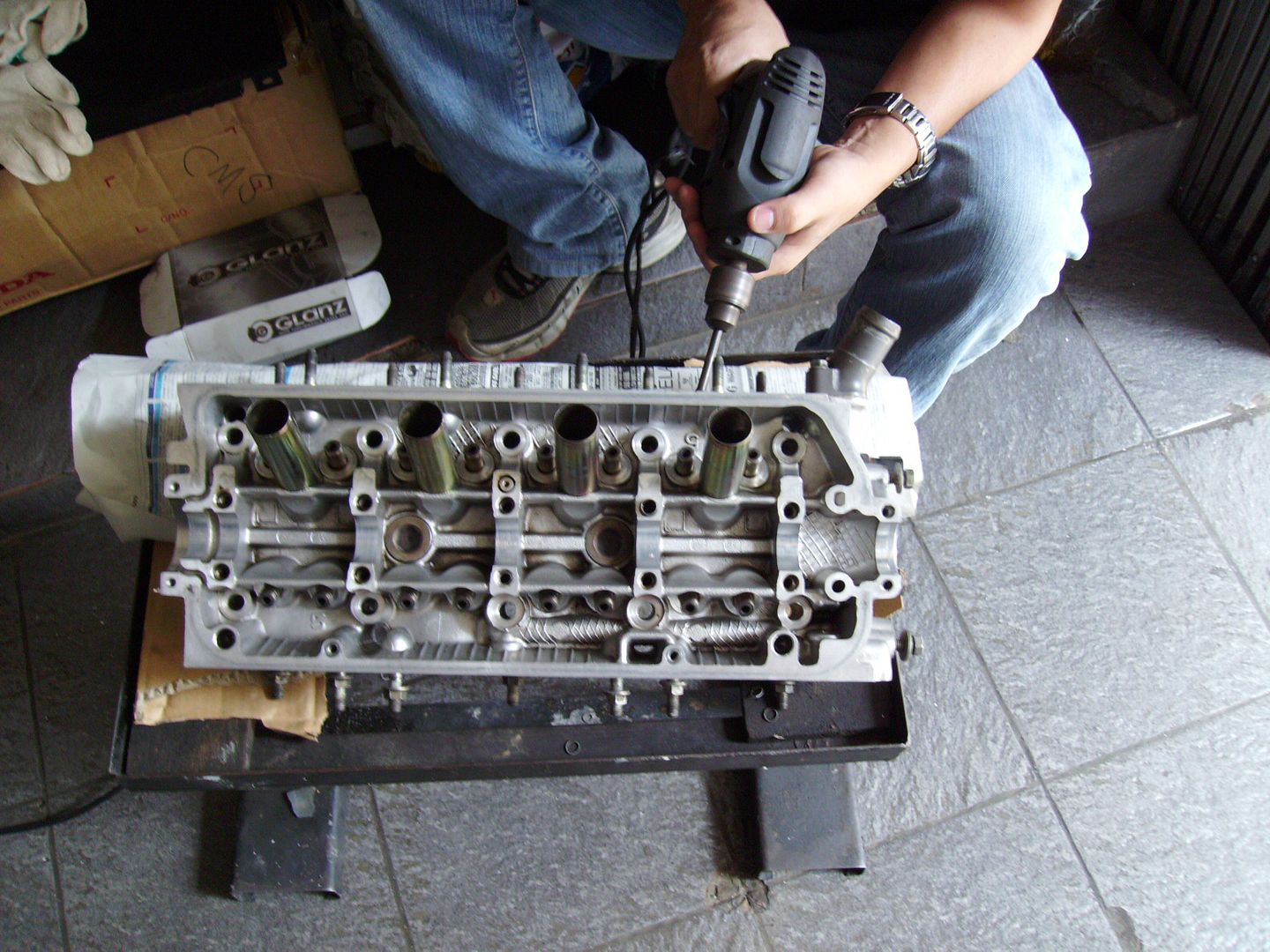

    setelah cat dasar, mobil ane bawa ke bengkel GT Racing... buat dirapihkan mesinnya, kond mesin jg parah BUANGETTTT ... oli rembes dimana mana, kopling abis, karet2 fanbelt timing belt dsbnya semua uda getas... jd rencana ane, mesin mau di rapihkan supaya kondisinya sehat, selanjutnya head akan di porting polished... dan terakhir akan dipasang turbo bolt on HKS D series...
    rencana awal menggunakan injector rc 270cc, tapi pada akhirnya dicopot dan diganti dgn injector std + extra injector... dikarenakan idle nya jd tidak bagus ( karena ane masi menggunakan unichip )...
    akhirnya setelah proses sekitar 3minggu, mesin beres dari GT Racing... kemudian ane inrayen 1000km sebelom pasang turbo bolt on hks d series....

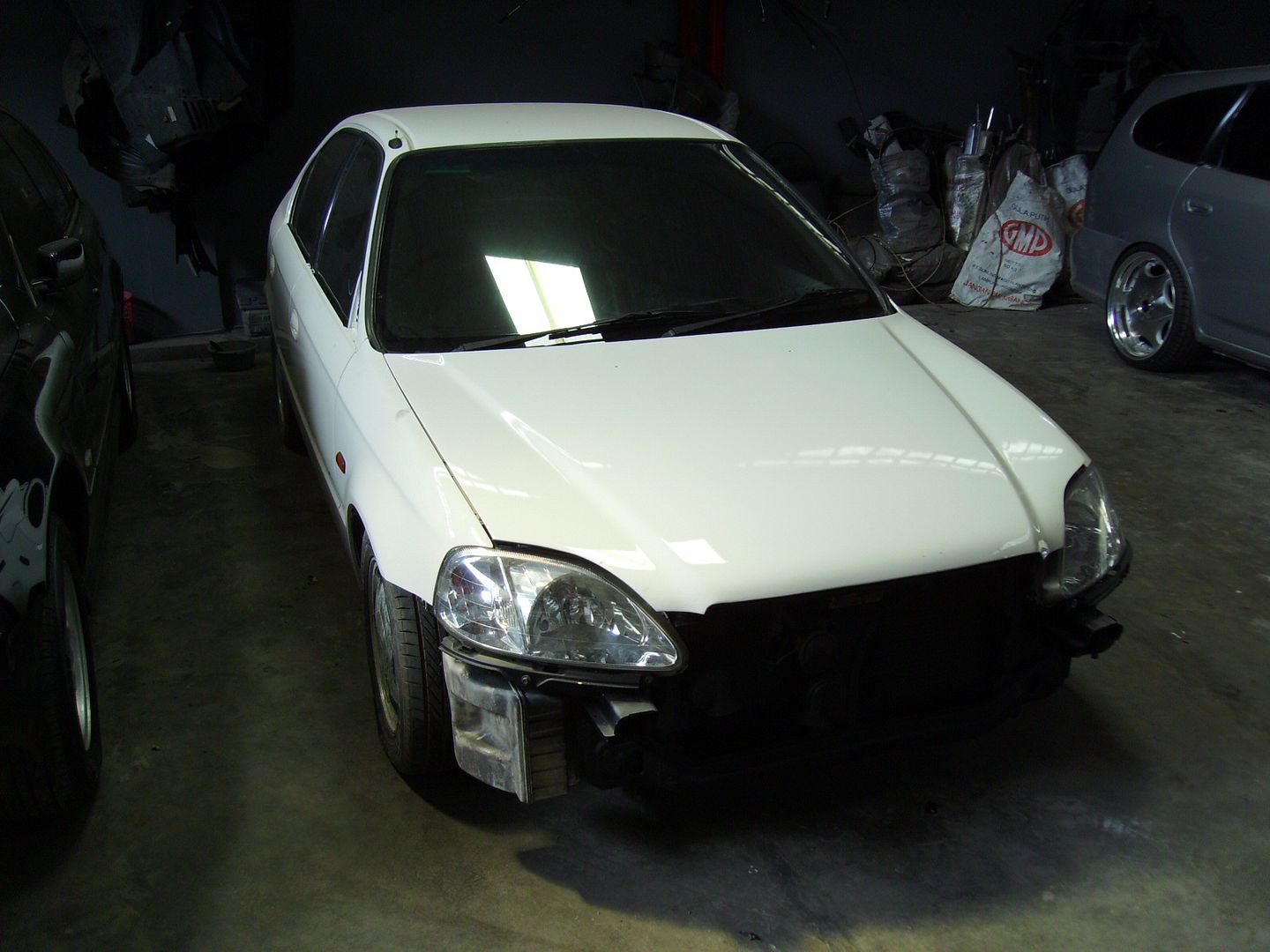

    setelah inrayen 1000km, ane kembali ke briliant... buat di pernis cat dasarnya... pada saat ini cat dasar dimobil ane sudah bener2 matang dan siap untuk dipernis coating...

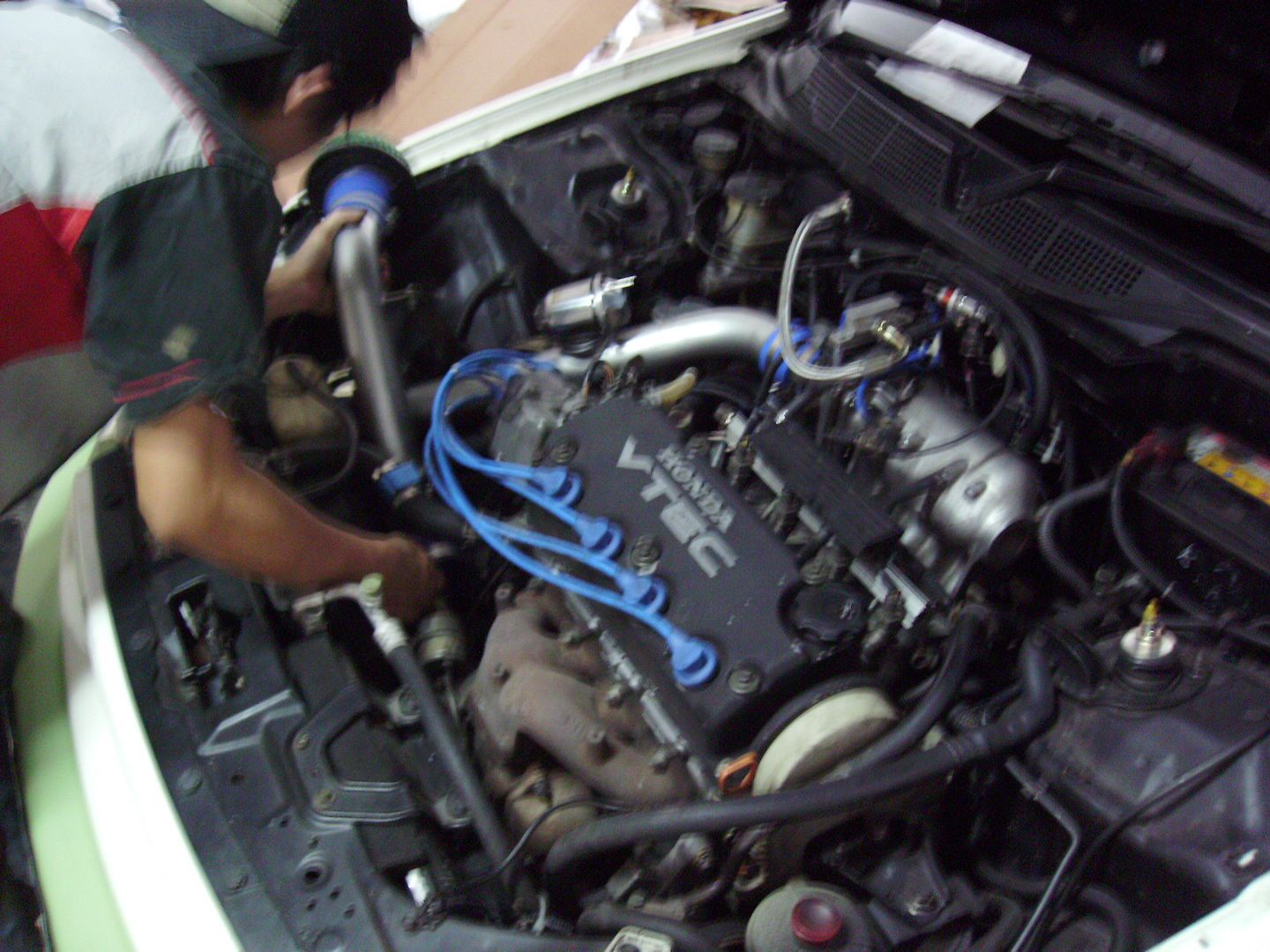

    kemudian bemper depan " dicoak " buat intercooler , dan bemper belakang " dicoak " buat muffler dronel forged titanium...
    setelah itu, ane ganti kaca film sama yg lebi bagus biar kalo siang2 jalan lebih nyaman ...

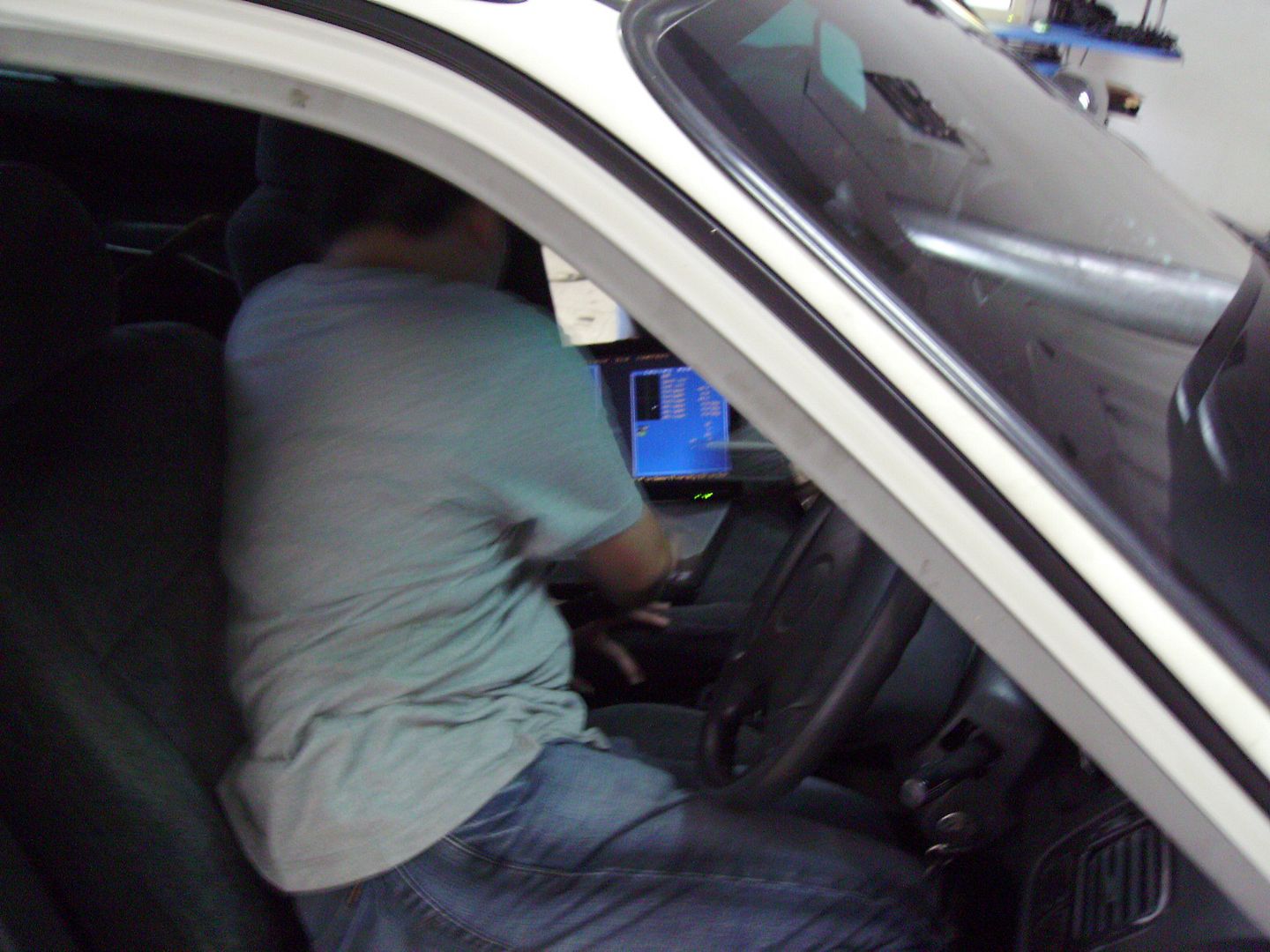

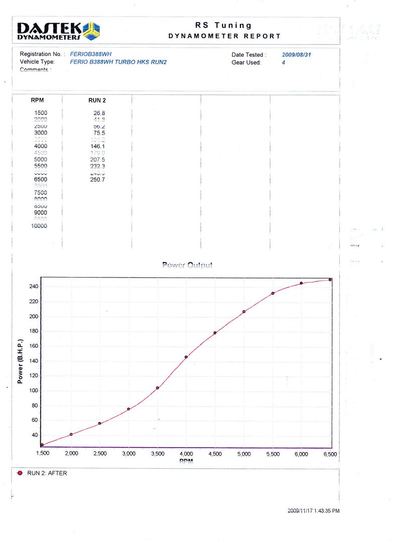

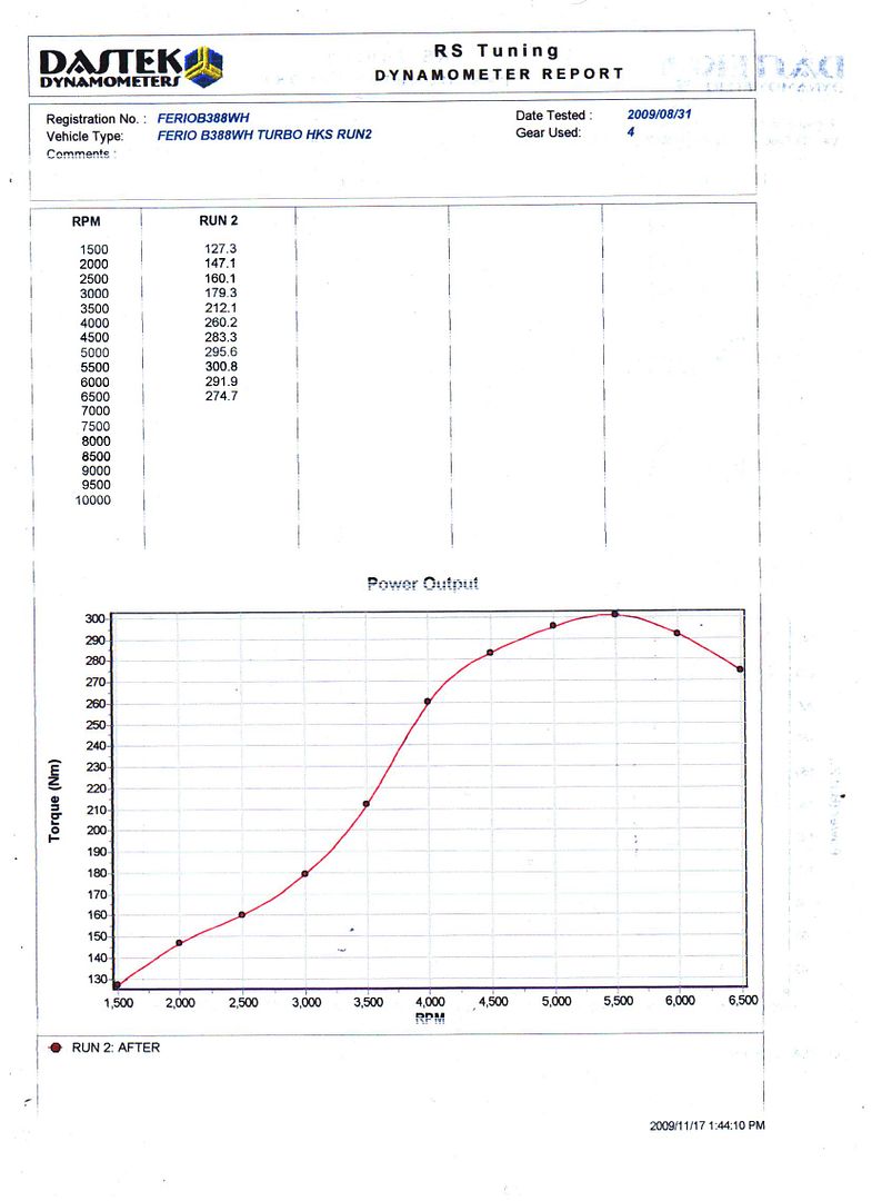

    setelah turbo HKS dipasang, mobil ane bawa ke lestari rs tuning... buat final tune, pada saat itu ane masi menggunakan unichip q+...
    Hasilnya boost 0,9 dapet 240hp an / 300nm an, bensin pertamax plus ... Mesin std ting2 hanya PnP saja ...

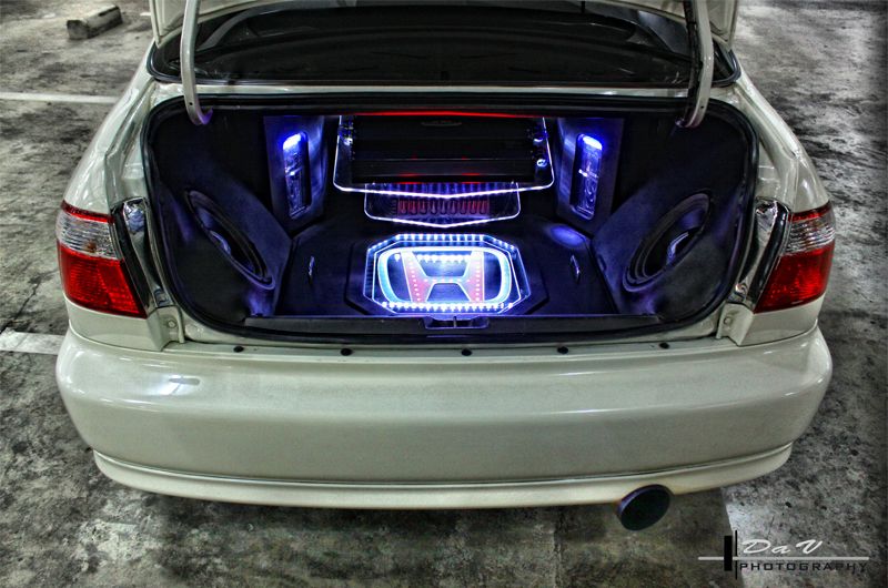

    Beres dr RS Tuning kemudian ane pasang audio, peredam supaya mobil nyaman dipakai jalan2 ...

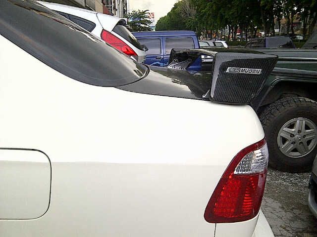

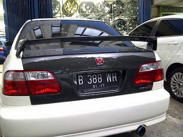

    Pertama x ane mengganti bagasi dgn yang carbon ( ane beli bagasi baru di Honda kemudian ane lapis carbon di brilliant )... kemudian yg ane ganti adalah wing... Karena wing yang dulu seperti tiang gawang , pilihan skrg jatuh kepada wing mugen ek + emblem nya mugen titanium buat mempercantik tampilan wingnya ...

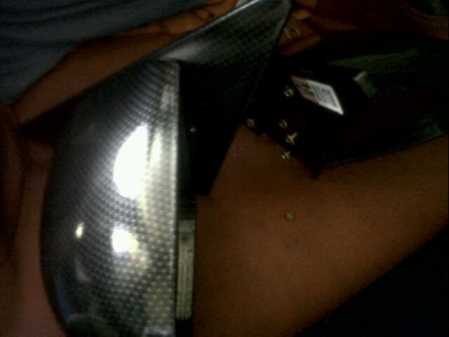

    setelah wing, spion std juga ane lengserkan... Ane ganti dgn spion spoon carbon buat EK ...

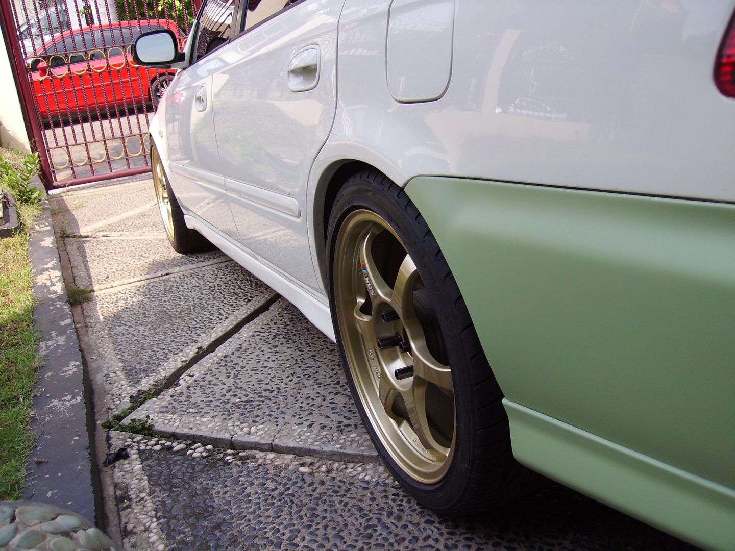

    velg diganti dgn ssr type C bronze uk 16inch, supaya BBK endless tampak penuh di velg 16inch + ban ane gunakan yokohama advan neova ad08 ...
    selanjutnya kaki2 ane tambahkan LCA k speed + asr subframe + beaks tie bar buat EK... Coilover buddy club N+ jg tak lupa dipasang untung menggantikan shock koni adjustable... Ultra racing front underbar, frontbar, dan fenderbar 3way jg ikt dipasang...
    efeknya mbl jauh lebih stabil dan lebi rigit serta lebih nyaman bila digunakan dijalan tol ...

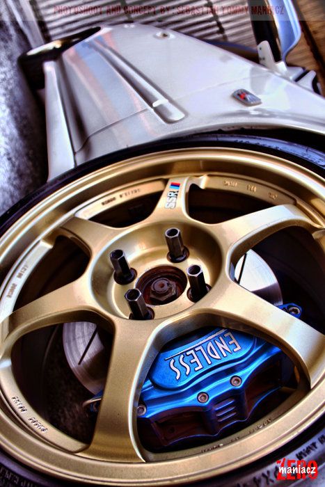

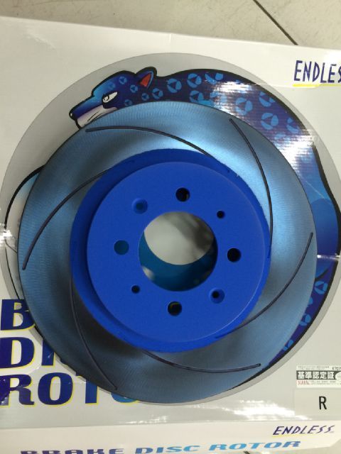

    tak lama kemudian rotor endless pesanan ane datang tepat pada waktunya , untuk menggantikan rotor spoon yg sebelumnya ane pake...

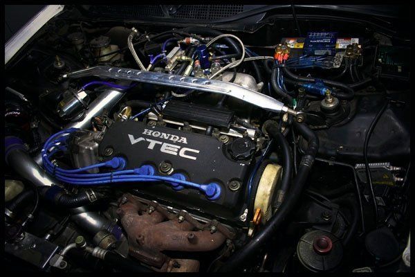

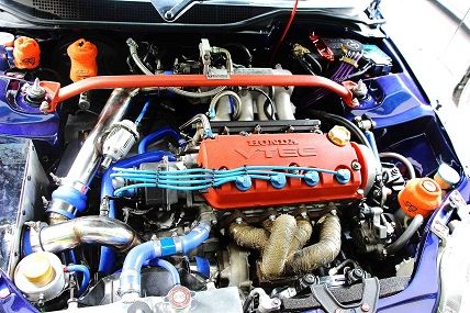

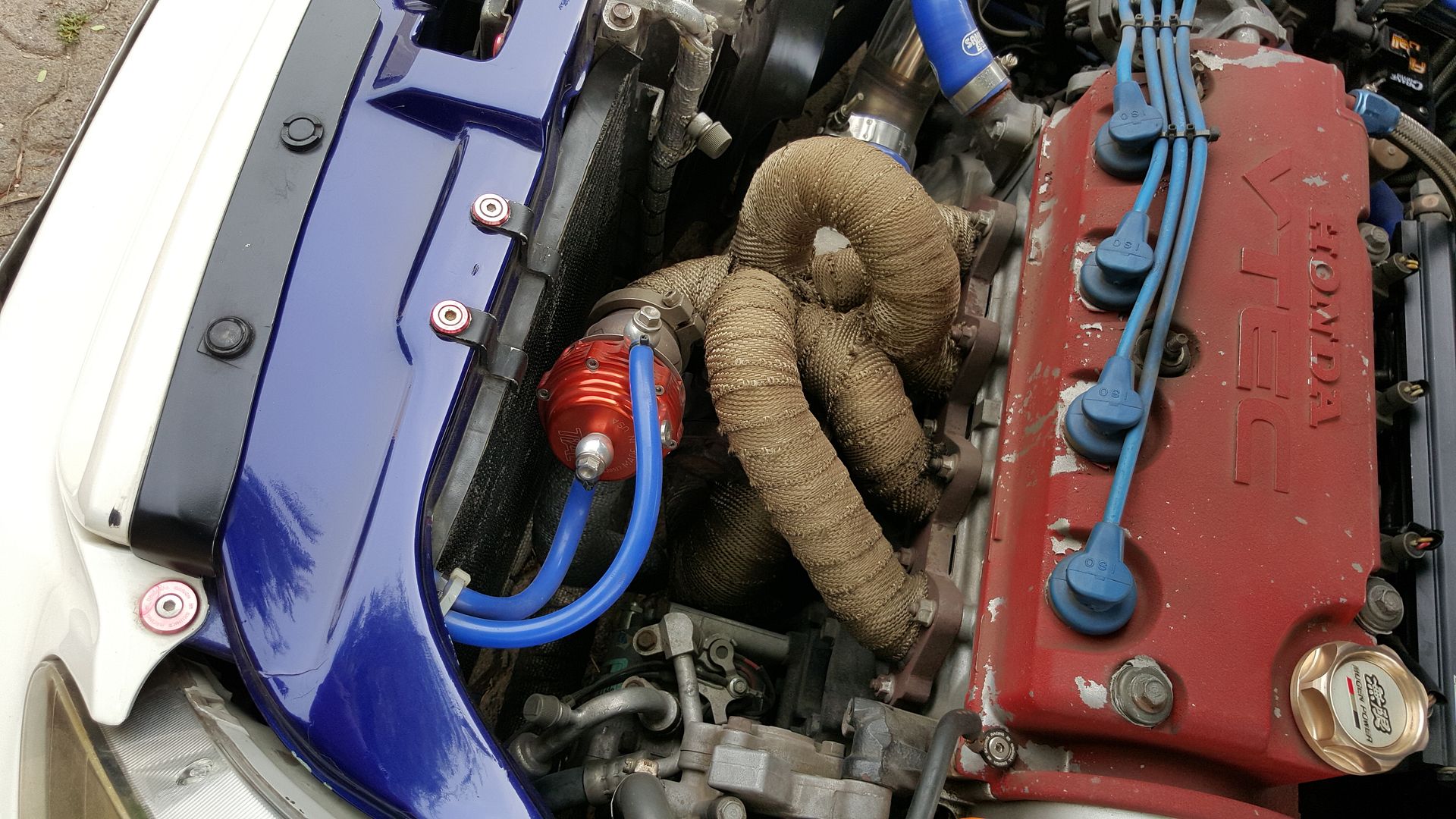

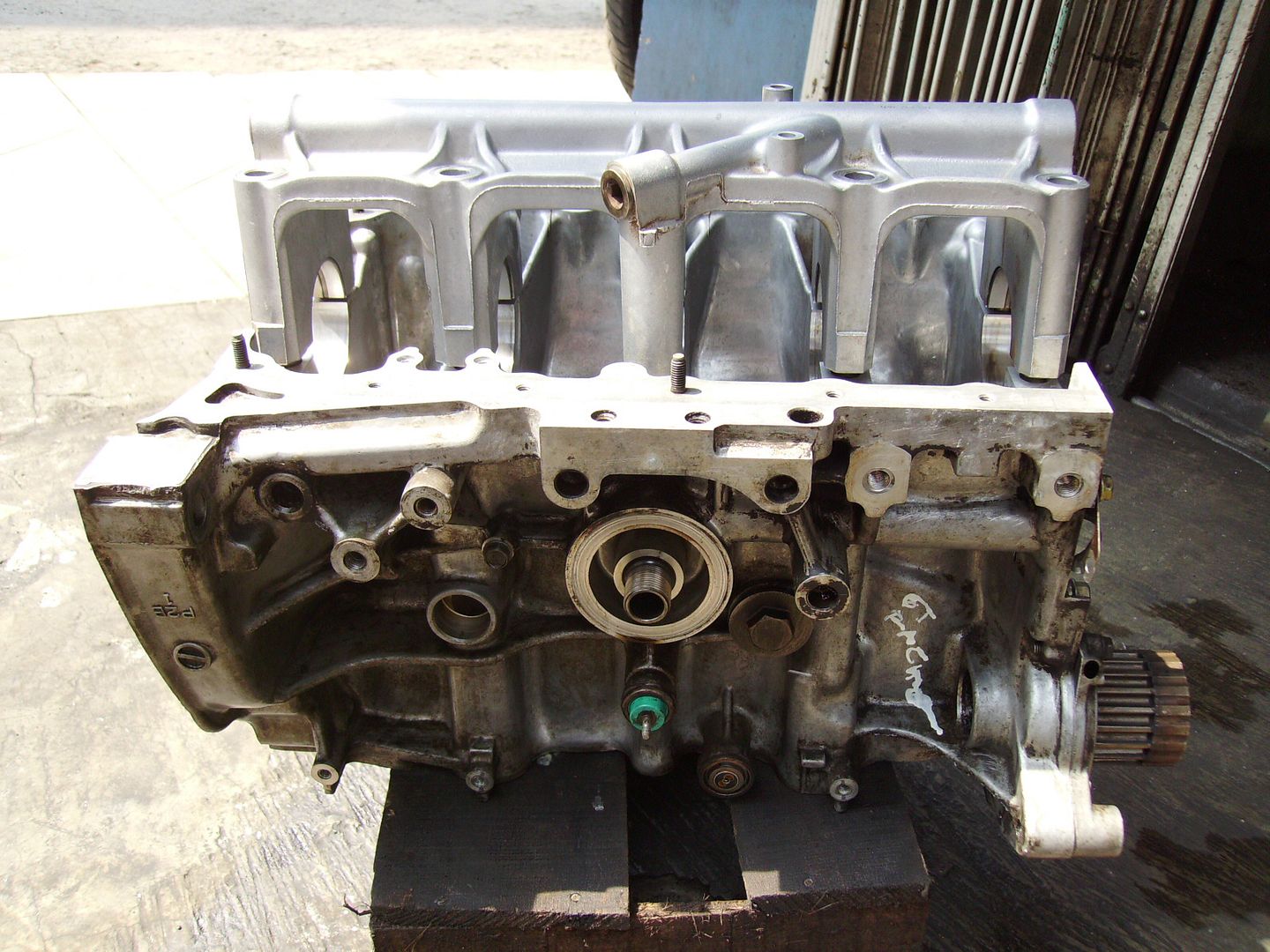

    beres masalah eksterior dan kaki2, ane gatel ingin merubah performa mbl ane yg masi menggunakan turbo kecil... karena turbo kecil memiliki tipical galak dibawah tp flat di atas...

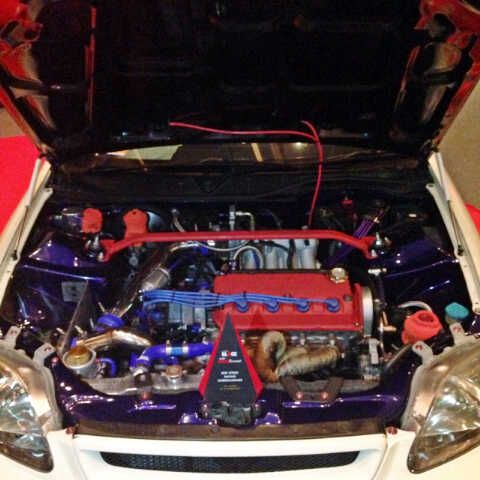

    Karena itu ane memilih turbo garet gt2871, serta daleman mesin ane ganti dgn performance parts ( seperti piston, stang, blok guard, per klep, dsbnya ).... head tidak lupa diganti dgn p08...
    Ruang mesin dicat warna biru metalik, serta kabel2 dirapihkan untuk memperindah ruang mesin ...
    Ecu std dan unichip q+ kemudian ane lengserkan, ane ganti dgn Haltech PS2000... Pasang n tuning ...
    Hasilnya boost 1 pertamax plus 294hp - 331nm, serta boost 1,3 campur bensol 347hp - 372nm...

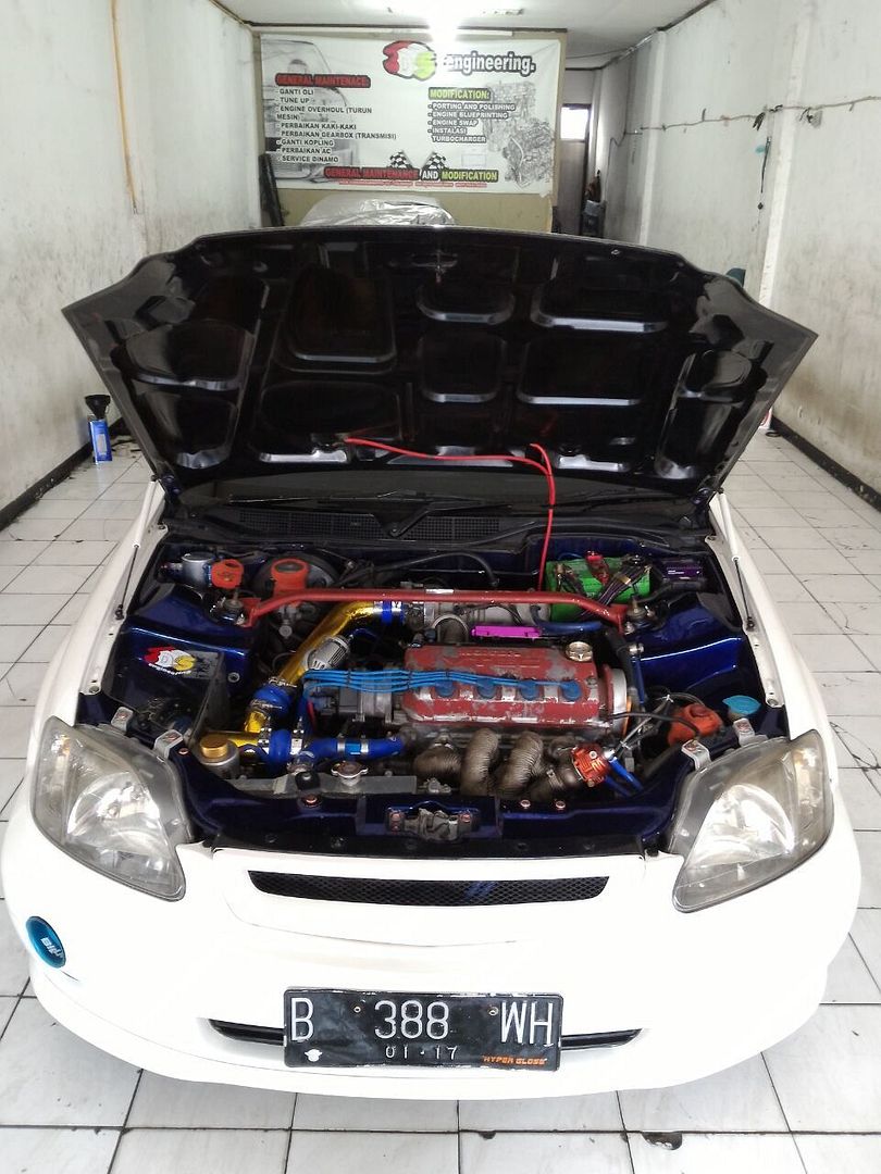

    PROYEK TAHAP 3 BEGIN:

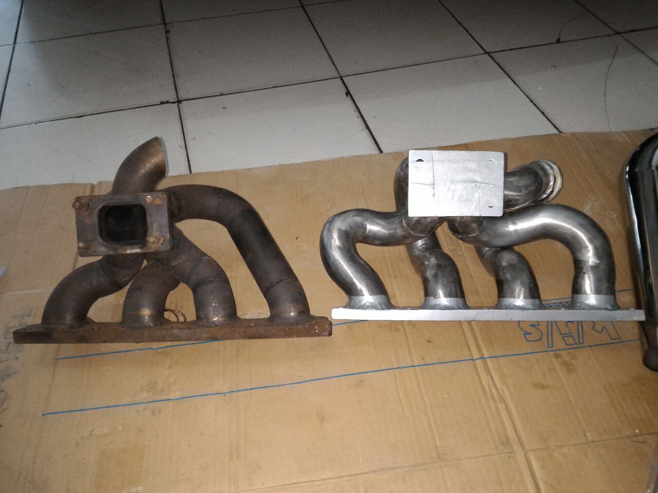

    Setelah berkonsultasi dgn mr ivan, punggawa 3ds engineering... ada beberapa kesalahan di mobil ane... salah 1nya exhaust manifold yg tidak sama panjang antara masing2 pipanya, ini salah 1nya jg membuat turbo jd laggy...
    langsung ane bawa ferio ane ke bengkel mr ivan dikawasan ciledug buat " dipermak ", tidak lupa pipa2 turbo jg dibuat ulang karena pipa2 yg dulu sering bunyi2 n breket2nya sering patah...

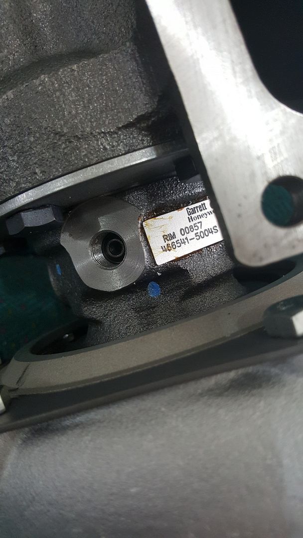

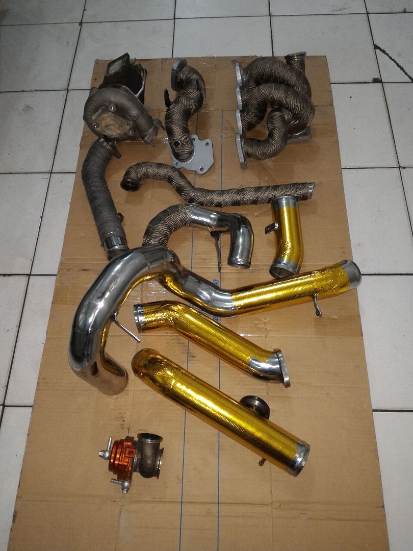

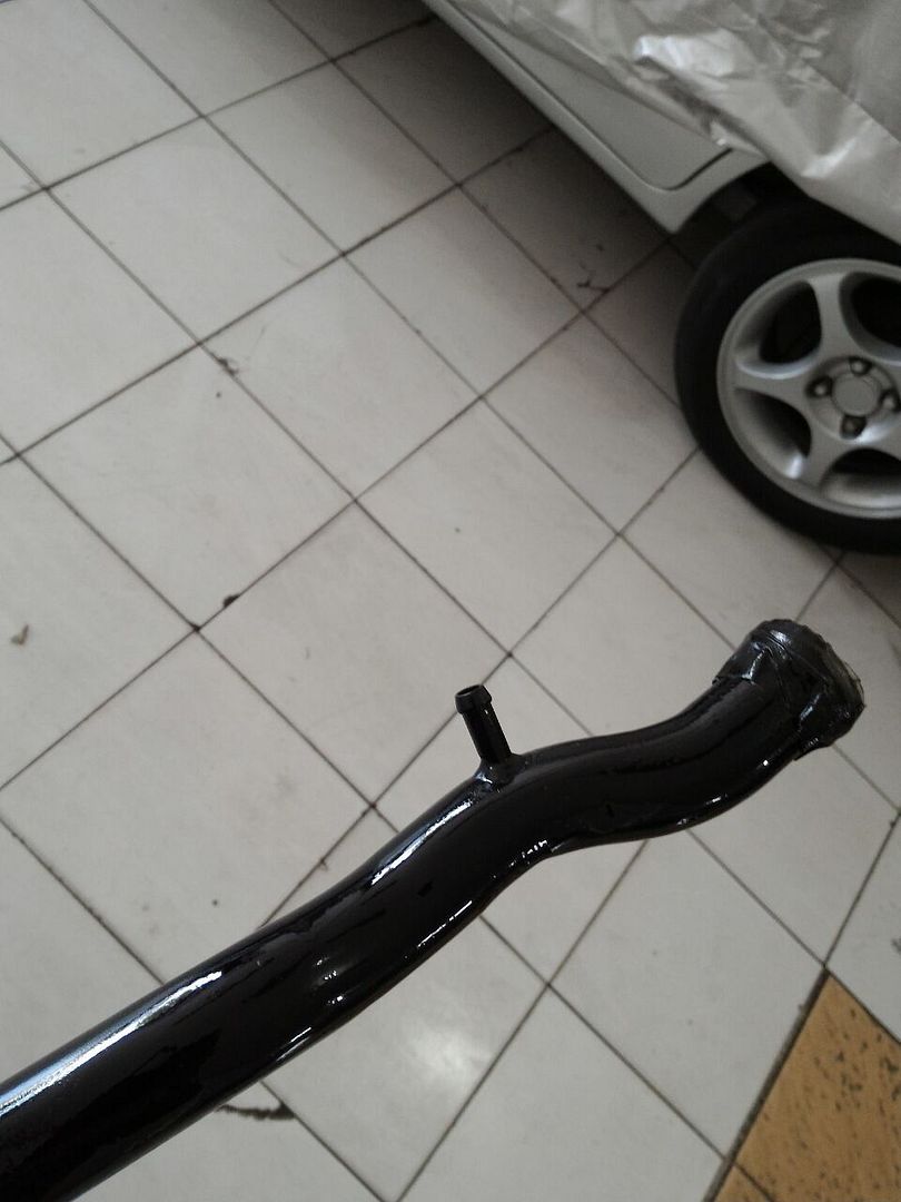

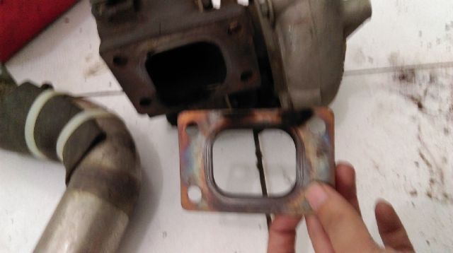

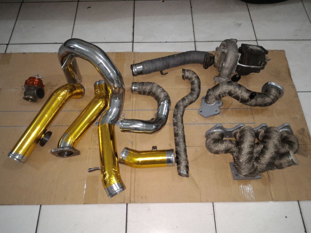

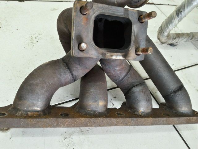

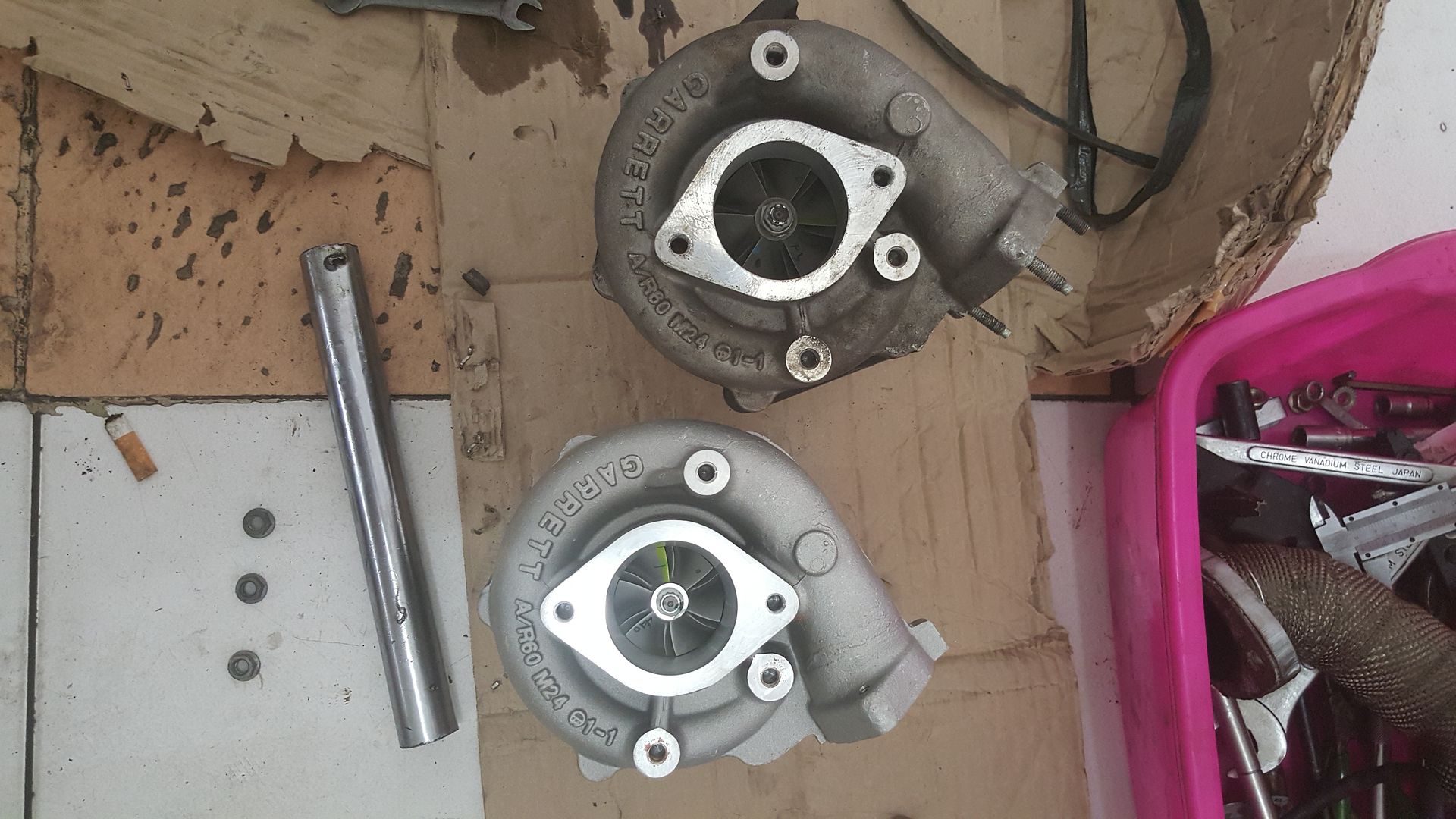

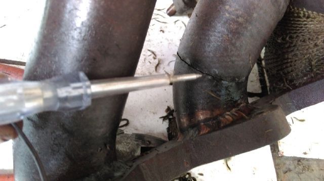

    Ketika exhust manifold stdnya dibongkar, alangkah kagetnya karena pipa2 exh manifold sudah rusak parah ( 3pipa uda ampir putus ) padahal mobil ane jarang banget dipakai ( hanya buat weekend saja ), serta jarak proses TAHAP2 ke TAHAP3 paling kurang lebih baru 1thn ... paking exhaust manifold jg uda sobek, dan internal wesgate tidak di las mati yang mengakibatkan presuree boost bocor yg membuat spooling jg makin laggy ...
    setelah proses kurang lebih 1bulan, exhaust manifold serta pipa2 turbo yg baru sudah siap untuk dipasang...
    kemudian turbo lama GT28 dilengserkan... diganti oleh turbo gt2560 Disco potato dr mr stefanus HYDRA preformance, yang langsung dianter ke rumah ane... GT25 AR 60 lebi cocok dgn mesin 1600cc, dgn peak HP 325hp dan peak boost skt 1,4bar ...

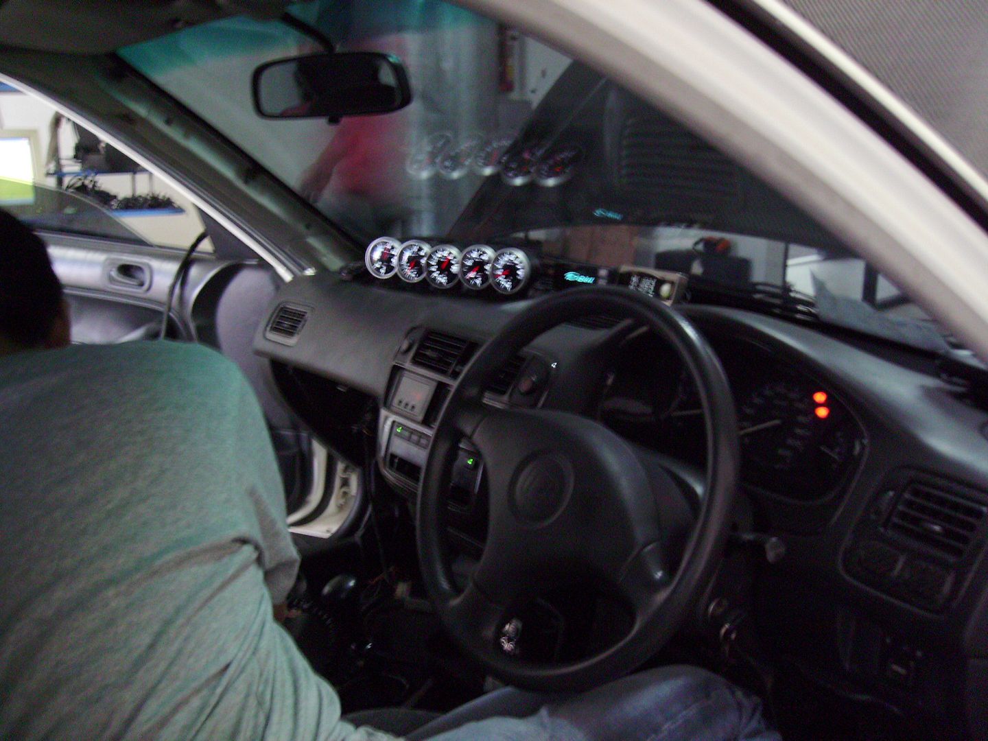

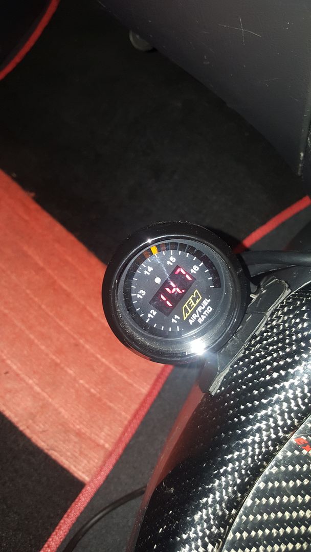

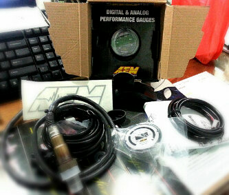

    tidak lupa ane memasang AFR gauge merk AEM buat tuning on road supaya drivebility nyaman bukan hanya kencang saja ...
    setelah ane baca2 informasi mengenai turbo garet versi GT, disana mengatakan bahwa cooling system turbo garet menggunakan oil n water... sedangkan yg kmrn hanya dipasang oil saja, water TIDAK dipasang... karena itu sekalian ane pasang cooling water systemnya dgn mengambil dr pipa water blok di mesin...
    akhirnya exhaust manifold baru, pipa2 baru n turbo baru sudah siap dipasang ...

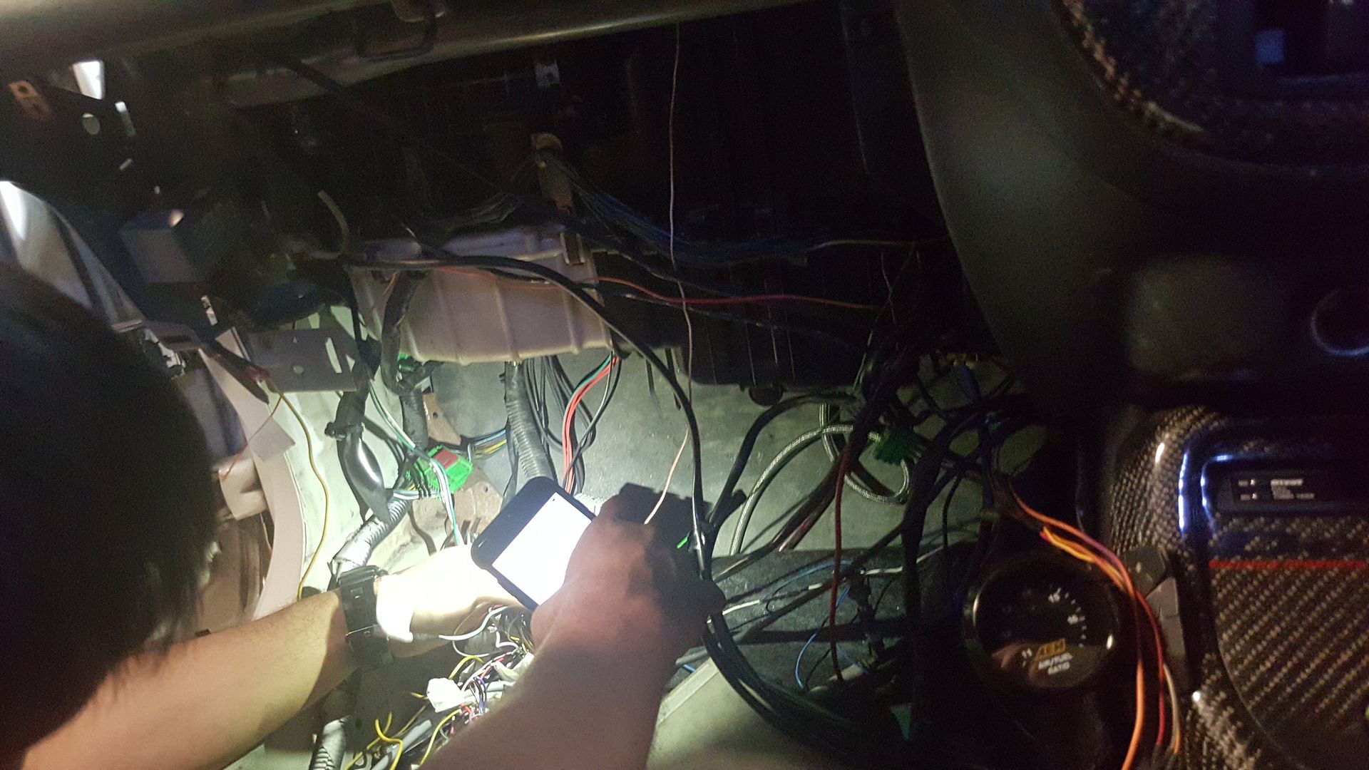

    setelah urusan hardware beres, saatnya membereskan urusan software...

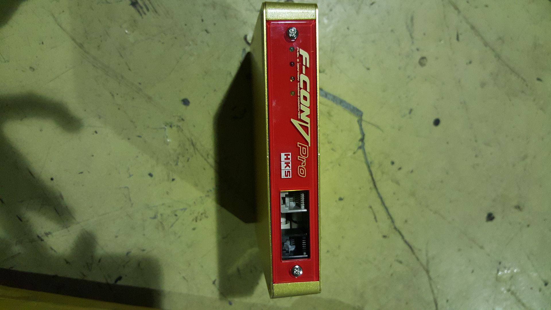

    kemudian ane berkonsultasi dgn mr leon RACETECH... Dipilih lah ecu HKS Vpro ver 3.3 dgn ditandem dgn ecu std ferio... jadi kontrol idle n ac dikontrol dr ecu std, sedangkan maping, ignation, fuel, dsbnya dikontrol dr HKS Vpro... untuk mendapakan drivebility yg nyaman bukan hanya kencang saja....
    salah 1alasan ane memilih HKS vpro karena procesor Vpro lumayan kencang ( FYI procesor hks Vpro dipakai oleh ecu std OEM mitsubishi )... disini ane belajar juga, bukan cm ecu memiliki fitur yg canggih, tp yang harus diperhatikan procesor juga harus bekerja dgn cepat biar hasil output drivebilitynya jg bagus....
    kemudian ecu haltech ps2000 dilengserkan, kabel2 ecu dibalikan ke std... kabel2 ac jg dibalikan ke stdnya...
    kondensor ac diganti dgn yang lebih besar, serta diletakan di belakang intercooler... karena dgn posisi yg skrg kondensor ac terlalu dekat dgn turbo yg mengakibatkan presure freon jadi tinggi kalo lg macet dan panas terik di siang hari...
    ini membuat ac jd TIDAK dingin, mesin jd berat bgt ( karena kompresor ac jg jd berat kalo tekanan freon tinggi ), serta mesin sering mati2 ( terutama pada saat otomatisasi ac hidup dan mati ), dan sering terkena overheat kalo kena macet di siang hari ( caranya ac musti dimatikan biar suhu water temp kembali normal kembali di kisaran 88 derajat celcius )...

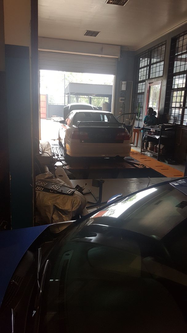

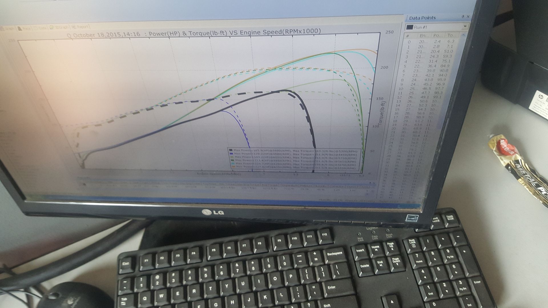

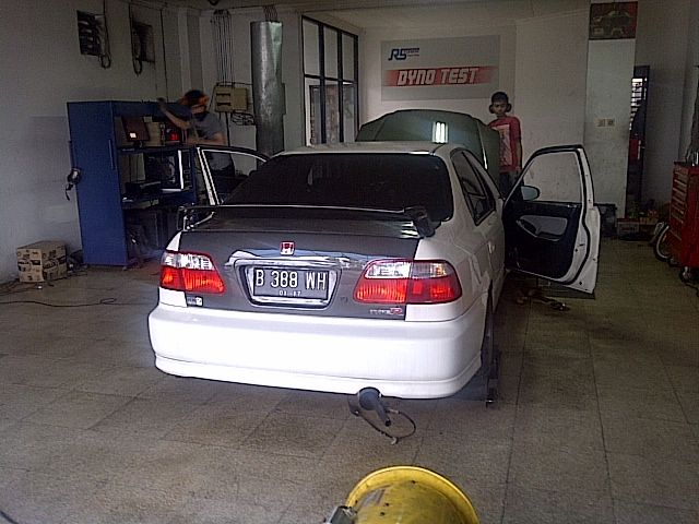

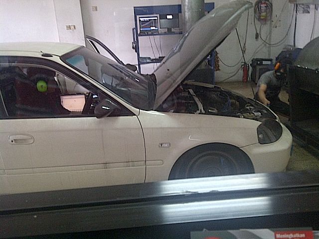

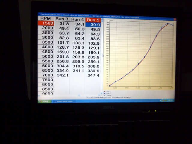

    setelah memakan waktu hampir sekitar 2bulan, mobil akhirnya beres juga dan siap untuk di dyno...
    hasilnya boost 1 pertamax plus 226 WHP, serta boost 1,3 campur bensol 237 WHP ( FYI bila ingin mengetahui tenaga on machine nya tinggal dibagi 0,7 dr WHPnya )... grafik hasil dyno lumayan " gendut ", bagus... Pada saat dyno, mobil aman dr knocking karena mr leon selalu menggunakan knocking sensor...
    knocking sensor cenderung lebih aman, daripada menggunakan telinga manusia... karena pada saat rpm tinggi dan mesin lg " teriak " kemampuan telinga manusia untuk menditeksi knocking cenderung lebi kecil karena tertutup oleh suara mesin dan muffler pada saat RPM TINGGI...
    setelah selesai dyno, tune on road segera dilakukan... buat drivebility yg nyaman n smooth ( masalah yg dahulu, mbl suka " ndut2an " n bensin lumayan boros )... tujuan ke2 adalah mengecek apakah dijalanan mbl aman dr knocking, sebab di dyno n dijalanan adalah 2 hal yg berbeda...
    ternyata benar saja, begitu kita test di tol... sensor knocking sering berbunyi sehingga membuat mr leon menurunkan timing hampir sekitar 5derajat ( dijalan terkena load beban mbl, sehingga kecenderungan knocking lebih besar daripada di atas dyno )...
    setelah timing turun 5derajat, mr leon men - dyno lg ferio ane... hasil yg SEKARANG didapat adalah boost 1 skt 205 WHP ( 7500 rpm ), boost 1,3 campur bensol skt 225WHP ( 7500 RPM )...
    Namun drivebilty ferio ane jd enak... mobil smooth, layaknya mbl std... tidak mati2... ac dingin... konsumsi bensin jg WORTHEDD BUANGETTT, bila dipake macet2an masi dapet 1 : 7 - 8, bila sering ditol or jalanan lancar masi dapet 1:9an... serta spooling turbo jg bagus, tenaga ngisi dr rpm bawah sampai atas... mobil jg tidak pernah overheat lg saat macet2an di jalan ...

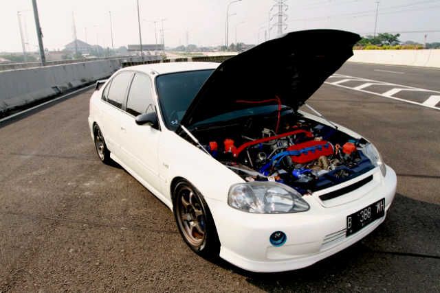

    ini ada pic mobil ane sekarang, enjoy :
    Cerita ini hanya sebagian besar sejarah mobil ane... Tidak semuanya ane ceritakan di sini karena terlalu banyak dan terlalu panjang...
    Intinya this car is build not bought ( love @ the first sight dr masa jaman kuliah ) hehehehehehehe

    - gauge ORIGINAL defi BF boost meter
    - gauge ORIGINAL defi BF oil press
    - gauge ORIGINAL defi BF oil temp
    - gauge ORIGINAL defi BF water temp
    - gauge ORIGINAL defi BF fuel press ( gauge remove, sensor only )
    - gauge AFR meter AEM
    - ORIGINAL DEFI Bazel 5pcs
    - ORIGINAL defi control unit 2
    - defi Visual Super Display 2
    - defi link display

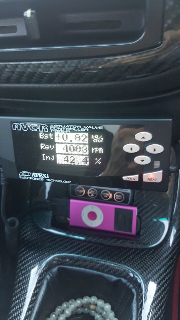

    - apexi AVC-R boost control

    Spec AUDIO ane:
    - head unit 9887 + ipod conector
    - processor VOX
    - front speaker crescendo opus7 2way
    - power abyss nobella 4chanel
    - power rockford monoBlock BD 1000
    - sub JL W3 V3 10inch 2pcs
    - kabel2 + RCA cubig
    - capasitor bank symbion 2pcs
    - full peredam chect mate
    Sampe disini aja proyeknya.... HEHEHEEHEHEHHE
