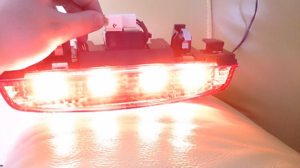

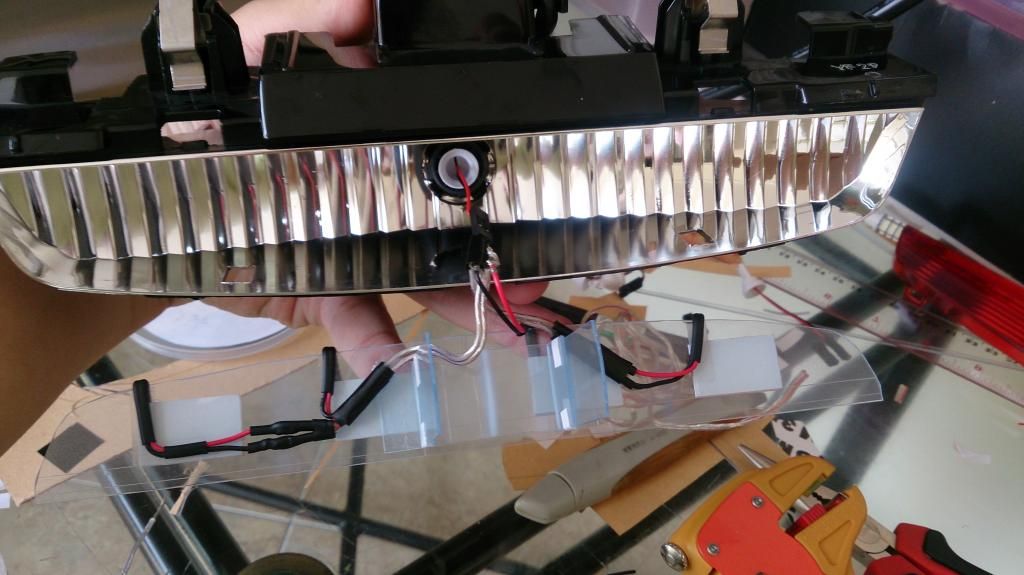

    ane mau share: DIY custom rear mount stoplamp Grand Livina (2013 kebwh)
    bosen liat mount stoplamp bohlam std, terus pengen ganti ke led...
    liat" lapak sebelah bikin yg full led jd pengen, akhirnya liburan ini ane sempetin bongkar sendiri...

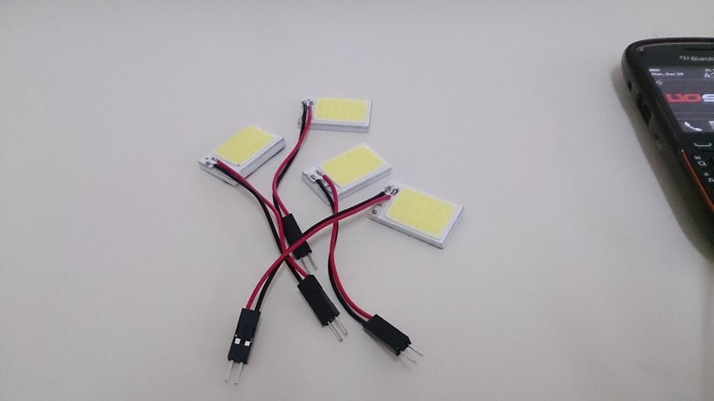

    custom LED Interior COB 18 LED (4 Biji)
    berikut cara bongkar + penampakannya:

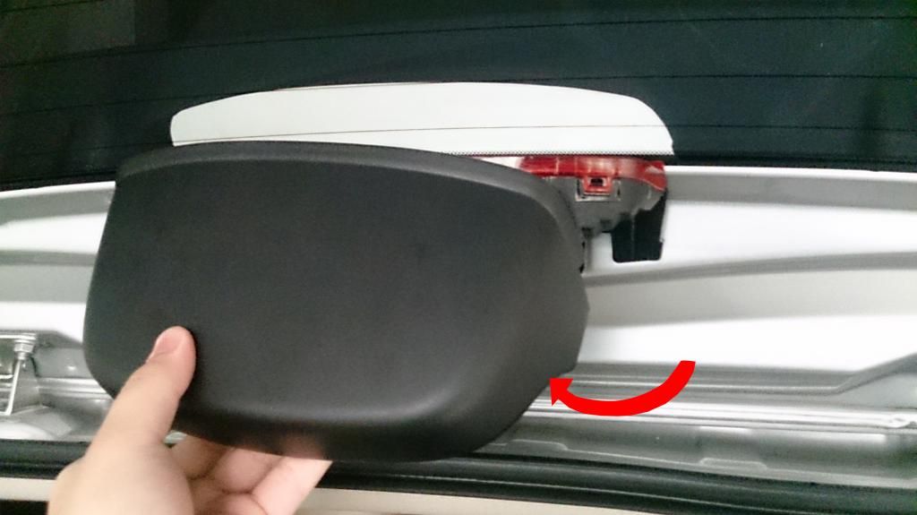

    1. bongkar dulu tutupnya yg wrn item, tgl ditarik aja sdh lepas

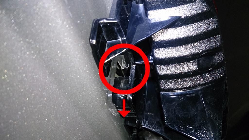

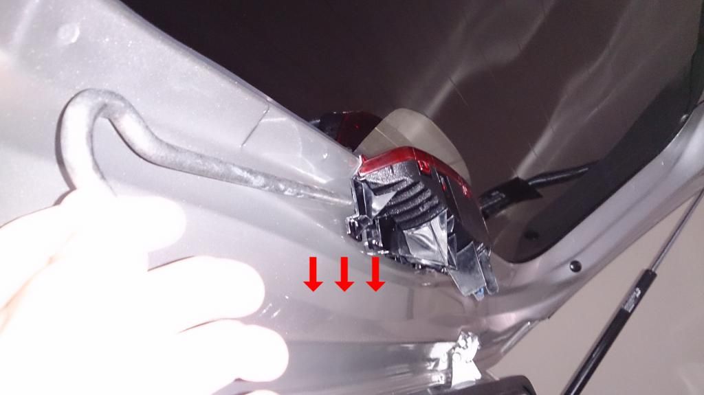

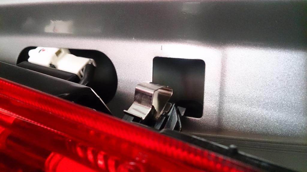

    2. nah ini yang paling sulit, masih seret bukan main, dr samping akan tampak pengunci seperti klip besi, itu harus ditarik dulu ke bawah supaya serumah lampunya bisa lepas

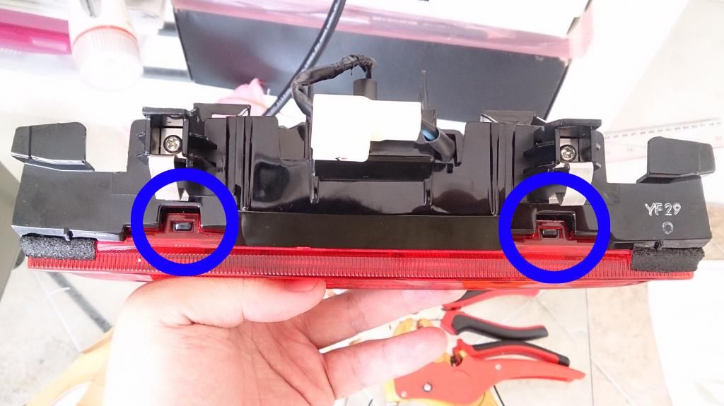

    3. cara lepasnya dengan batang panjang dan kecil spt obeng, tp ane pake pemutar dongkrak dr bawaan mobil, di masukkan dari samping sambil ditekan (harus pake tenaga extra nih), ada 2 pengunci di kiri dan kanan
    4. setelah sekian lama dan usaha yang cukup ampun, akhirnya bisa lepas jg.. (tuh gbr pengunci klip besinya)

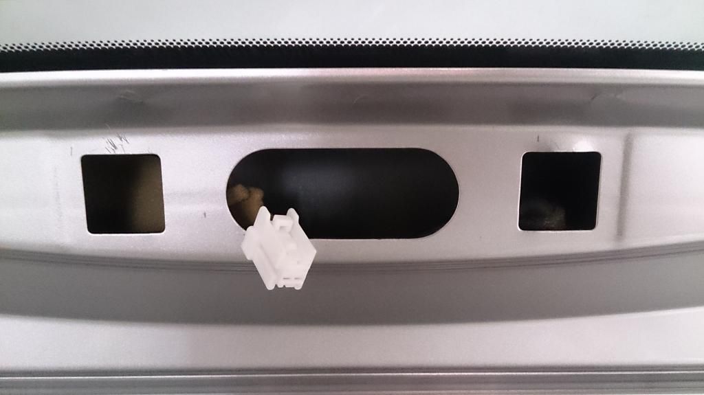

    5. lepas juga socket +- agar bisa terlepas total

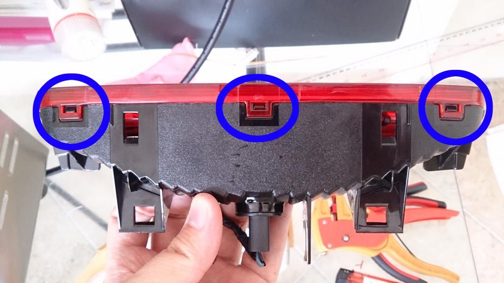

    6. ada 5 klip untuk membuka kaca merah, atas 2 bwh 3

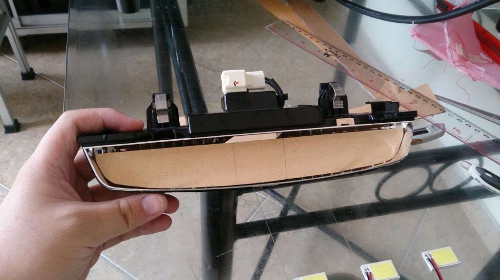

    7. sudah terlepas, tinggal bikin dudukan untuk led, ane mal pake acrylic tebal 1mm

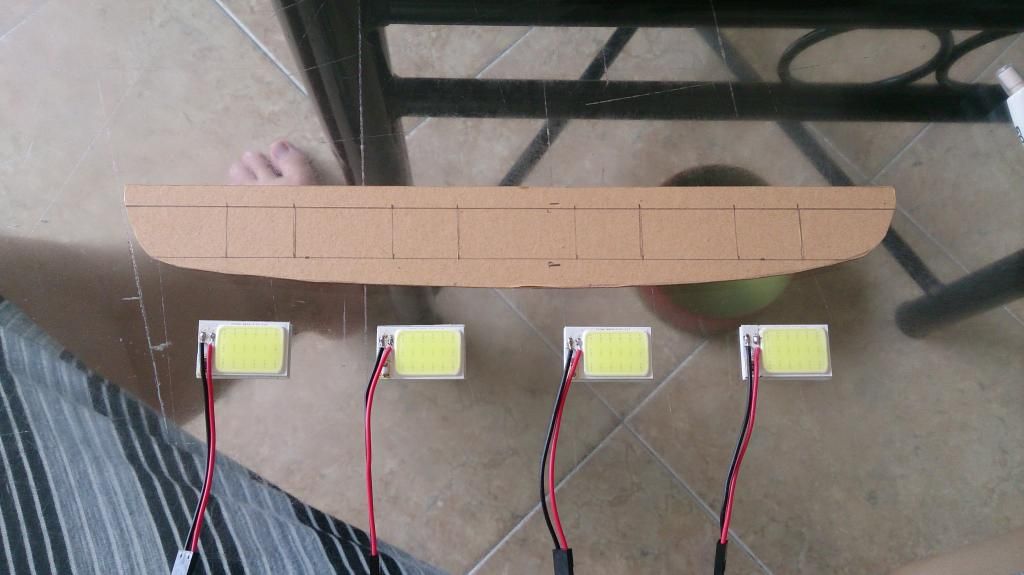

    8. bikin mal lg untuk led, ane gbr pake pensil jaraknya agar pas, trus tandai dengan di cutter tipis (jangan terlalu dalem, ntar putus) agar saat kertas pelindung coklat dibuka sudah ada tanda goresan dimana tempat led menempel

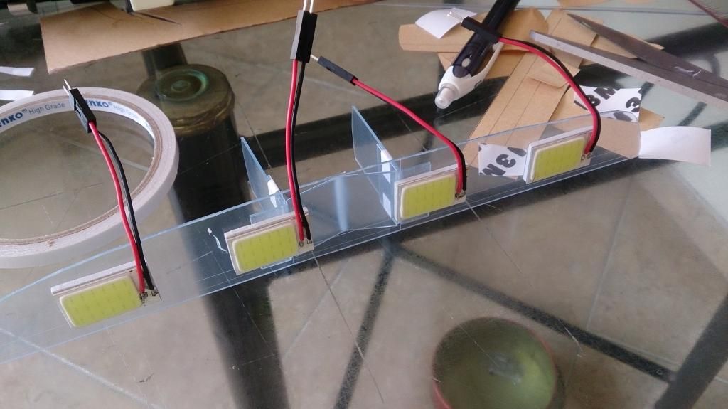

    9. tinggal tempel led deh
    fitting juga pada rumah reflector
    10. bikin kabel di blkg dengan rapi, socket untuk nyalain ane pake dari bawaan led dikasi socket t10, jadi ntar tinggal plug and play spt biasa pada bawaan mobil, ga ganti/ ngerubah lg

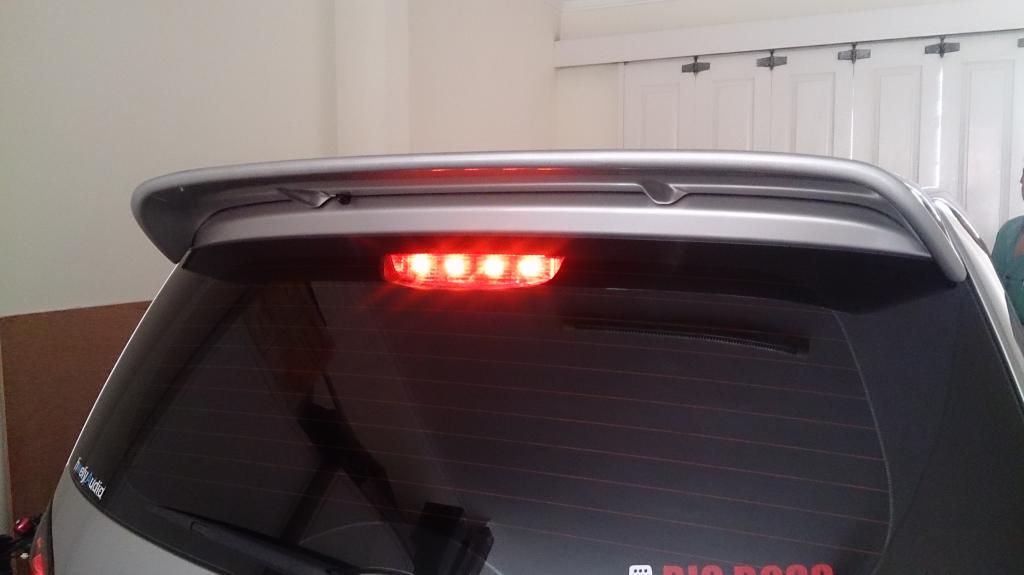

    11. tgl di tes deh, nyalanya gimana, ternyata lumayan juga...
    12. penampakan akhir di mobil ane
    semoga bisa bermanfaat...bagi yang ingin melakukan dengan cara lain monggo, tidak ada trademark...

    langkah no 2.... gampang n mudah pake kunci L om... ato pake penyangga jendela. tinggal dikaitkan dr lubang di bawah trus ditarik ke bawah kunci Lnya.
