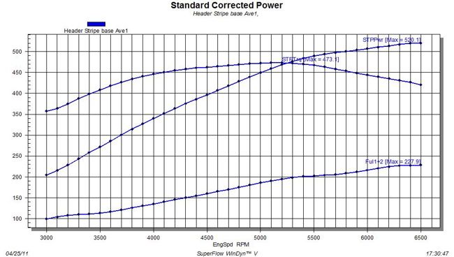

    BASELINE (menggunakan 18 inch kolektor):

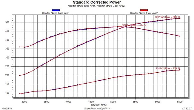

    Pengurangan panjang kolektor 2 inch menjadi 16 inch:

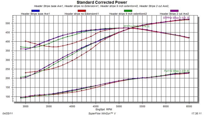

    Open Header (panjang kolektor menjadi 0 inch):

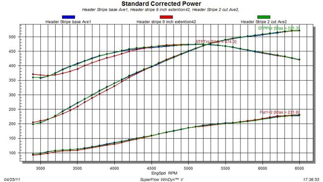

    Terlihat setelah pengurangan 2 inch, dari 18 menjadi 16 inch (gambar ke-2), kurva menjadi mirip, hampir tidak ada perbedaan kecuali sedikit di rpm 4000-4500.
    Setelah pengurangan menjadi 50% (gambar ke-3) dari panjang awal = 9 inch, terlihat performance jatuh (garis merah) dibawah rpm 5000 (sekitar torsi maks).
    Dan di gambar ke-4 pada saat kolektor tidak digunakan sama sekali (garis merah), performance semakin jatuh....
    Dari test2 tsb diatas, bisa kita lihat tampak ada panjang kolektor yang masih bisa diterima secara performance. Dan bila dibuat terlalu pendek, performa di rpm bawah menjadi semakin jatuh/buruk, dan tidak ada peningkatan apapun di rpm atas.

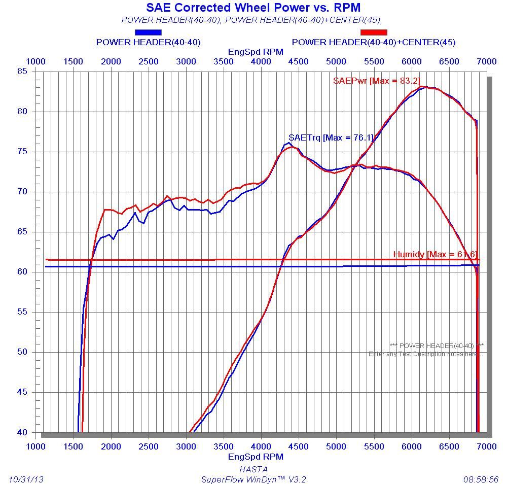

    Kebetulan pernah jg kita melihat beberapa contoh yg mengkofirmasi tulisan2 dari para super master diatas. Baik dari dyno test maupun hasil tes di flowbench...
    Center Pipe/Kolektor (inside diameter 45mm) vs Tanpa Kolektor
    Panjang Kolektor sekitar 15-17 inch

    Kebetulan pernah jg kita melihat beberapa contoh yg mengkofirmasi tulisan2 dari para super master diatas. Baik dari dyno test maupun hasil tes di flowbench... Hasil flowbench menyusul ya, sementara hasil dyno yg sdh pernah kita tampilkan di trit lainnya:
