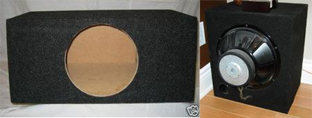

    1. Sealed Box
    Bentuk sealed menggunakan kalkulasi volume untuk membantu mengurangi dan mengontrol perubahan. Biasanya model ini memiliki ruang box yang tidak berlubang. Bentuk box sealed dipercaya mampu memberikan gebukan bass yang halus dan responnya tepat. Nah buat pecinta audio kosmetik biasanya menggunakan jenis box ini berikut dengan instalasi subwoofer reverse (terbalik).
    Kelebihan : Box kecil, mampu mengeluarkan tenaga yang besar, respon tepat, mudah dibuat, dapat menghindari kesalahan dalam pembuatan.
    Kekurangan: Efisiensi terbatas.

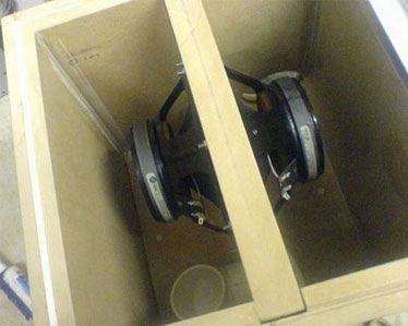

    5. Acoustic Couple
    Dua subwoofer yang dipasang dalam box rapat, hal ini untuk menambah volume.
    Kelebihan : Mudah membuat untuk membagi ukuran.
    Kekurangan: Perbedaan data output dari masing-masing driver, bentuk ini lebih lentur tanpa tambahan penguat.

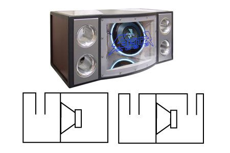

    7. Reflex bandpass
    Bentuk sealed yang dipasang menjadi bentuk port untuk mendapatkan penyaring lowpass. Ini untuk menambah efiesiensi sampai bandpass atau digunakan frequency dari modelnya. Bentuk ini terdiri dari single reflex bandpass dan dual reflex bandpass. Kedua box ini membutuhkan tuning yang tidak sama.
    Kelebihan : Sangat efisien untuk bandpass, dapat dibuat untuk menambah frequency, menambah tenaga yang dihasilkan . Tepat untuk tenaga power yang rendah.
    Kekurangan: Distorsi tinggi, subwoofer gampang rusak, ukurannya relatif besar serta pembuatannya sangat sulit.
