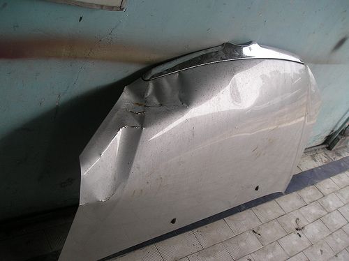

    Dibawah ini adalah step2 pengerjaan suatu panel yang sudah termasuk kategori rusak parah.

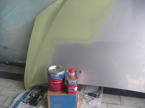

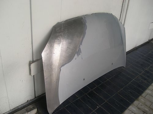

    * Step pertama adalah Pengetokan dan Persiapan Permukaan Panel
    Tahap pelapisan primer adalah penting yang bertujuan untuk setidaknya dua hal, pemberian dasar yang memberikan daya rekat yang terkuat ke panel dan juga ke dempul (step berikutnya), dan kedua untuk mengurangi resiko bahan tidak kompatibel (problem: cat bangun misalnya).
    Sebelum melangkah ke step berikutnya, permukaan yg sudah dilapisi primer, akan di amplas dan di wash dengan degreaser seperti Sikkens M600.

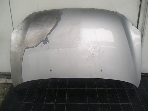

    PANEL RUSAK:
    PANEL SETELAH KETOK:
    PANEL SETELAH PELAPISAN PRIMER/DASARAN:

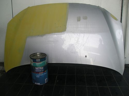

    * Step kedua adalah Pembentukan dan Persiapan Panel Sebelum Cat
    PANEL SETELAH DEMPUL:
    Dalam gambar berikut, panel di dempul dengan 2 jenis dempul. Lapisan pertama dengan Spruce (bisa juga Hi Grade sbg alternatif), dan lapisan berikutnya adalah dengan dempul Sikkens. Dempul Sikkens (dan jg bbrp dempul setara) tidak begitu cocok pada panel yg memiliki kerusakan yg besar/parah, seperti kap mesin ini, karena kecepatan keringnya luar biasa sehingga pemakaiannya bukan saja boros material dan waktu, tetapi juga kurang efektif dalam membentuk. Namun harus diakui bahwa dempul sikkens atau sejenis memiliki kehalusan yang sangat baik.
    Proses pendempulan ini juga diikuti dengan proses penghalusan permukaan (amplas) dan juga dicuci dengan degreaser.

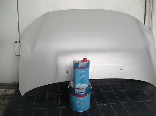

    PANEL SETELAH PELAPISAN FILLER:
    Kegunaan step ini adalah untuk menutupi lubang2 yg masih ada di permukaan yg didempul. Semakin baik bahan dan pengerjaannya, semakin kecil kemungkinan terdapat lobang2 di permukaan yang mungkin tampak nantinya setelah selesai. Tentunya, bahan ini juga memberikan daya rekat yg jauh lebih baik dari dempul sehingga cat tidak mudah terkelupas. Proses pelapisan filler ini juga diikuti dengan proses penghalusan permukaan (amplas) dan juga dicuci dengan degreaser.

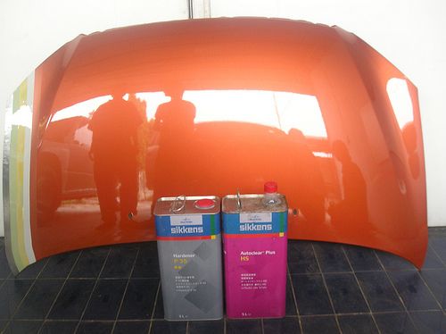

    PANEL SETELAH VARNISH:
    Sesudah pelapisan basecoat, panel dilap halus dengan tack cloth untuk mengangkat debu2/partikel lain yg menempel sehingga finishing dengan varnish bisa memberi hasil yg sebaiknya.

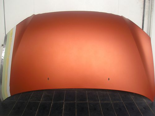

    CUPLIKAN DARI AWAL SAMPAI AKHIR:
    Panel-Surfacer-Dempul-Filler-Basecoat-Varnish:
    Step berikutnya adalah finishing cat/varnish sehingga bilamana ada kekurangan dalam proses sebelumnya, kekurangan itu bisa dihilangkan/diminimalisir. Juga dalam proses ini, bentuk permukaan varnis bisa disesuaikan dengan kemauan (antara kulit jeruk atau lainnya).
    Terima kasih atas perhatiannya!! Pertanyaan atau lainnya, silahkan di post ya. Tentunya, informasi ini memiliki kekurangan ini dan itu, dan akan kami update seperlunya.
