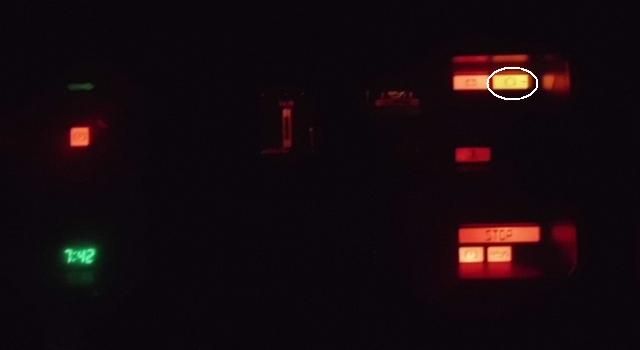

    Lampu-lampu indikator speedometer ini akan menyala pada saat kunci kontak pada posisi ON dan akan mati setelah mesin menyala.
    Panel indikator tiap tunggangan boleh dibilang serupa. Selain jarum spidometer dan takometer (ada juga yang tidak memiliki, ada lampu-lampu berupa lambang baterai, rem parkir dan panah untuk lampu sein. Selain ada beberapa jarum lain seperti penunjuk bensin dan temperatur mesin (air radiator). Namun, mobil sekarang belum tentu sama. Secara umum ada perbedaannya.
    Seiring teknologi, lampu indikator pada panel instrumen pun mengalami perubahan. Ada yang bertambah dan juga berkurang. Seperti indikator airbag dengan lambang orang dan balon di depannya, lantas gambar mobil dengan jalur zig-zag (ESP atau Traction Control Off), serta gambar mesin (Engine Check).
    Namun, ada yang berkurang, seperti pada beberapa tunggangan Eropa tak lagi menempatkan lampu berlambang baterai pada panel instrumennya, sementara pada beberapa mobil Jepang, tidak menempatkan jarum penunjuk temperatur mesin. Begitu pun indikator bensin, tak melulu menampilkan jarum analog, melainkan berupa garis-garis (bars).
    Tanda seperti gambar baterai misalkan. Ketika mesin sudah menyala, semestinya lampu ini mati. Jika masih menyala berarti ada ketidak-beresan pada sistem pengisian baterai.
    Sementara buat mobil yang tidak menampilkan gambar baterai itu, biasanya digantikan dengan peringatan tertulis pada layar MID, seperti pada BMW atau Audi, jika terdeteksi ada kerusakan di bagian tersebut.
    Untuk suhu mesin, sudah cukup banyak yang hanya menggunakan indikator lampu pada saat mesin masih dingin (warna biru) atau mesin sudah terlalu panas (warna merah). "Saat warna biru berarti di bawah suhu ideal 86 derajat celcius. Sementara warna merah ketika di atas 92 derajat celcius.
