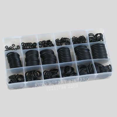

    Seal atau ‘O’ ring
    Komponen ini bentuknya seperti karet gelang atau huruf 'O'. Fungsinya untuk merekatkan sambungan antar bagian AC agar tekanan udara tidak bocor.
    Seal karet itu rentan robek atau rusak karena faktor usia.
    Karena itu, bila Anda memperbaiki AC, penggantian seal harus diprioritaskan..
    "Walapun keliatannya masih bagus, sebaiknya diganti saja apabila sambungan nepel sudah dibuka, karena jika tidak, khawatir bisa terjadi kebocoran nantinya."
