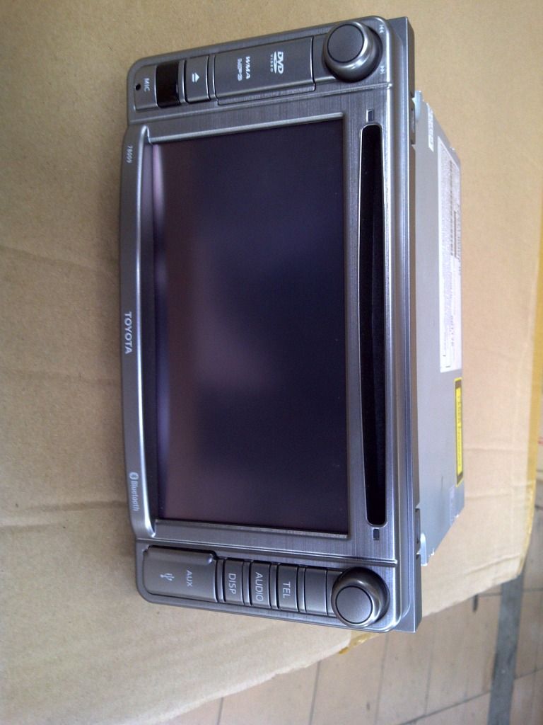

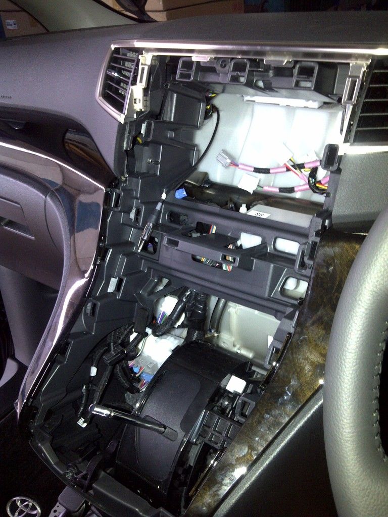

    Pilihan head unit jatuh ke HU OEM Toyota milik new fortuner.
    alasannya:
    1. warna dan bentuk "match" 100% dg vellfire
    2. fungsi remote steer oem
    3. semua soket-to-soket, kabel orisinil dari vellfire tinggal plug n play
    kelemahan head unit ini:
    1. tidak ada remote out untuk turn on external amplifier
    2. tidak ada output rca

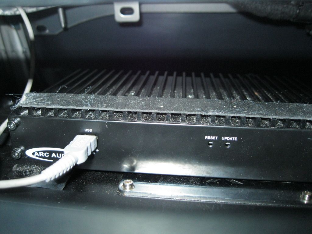

    maka, untuk processor n amplifier speaker jatuh pada pilihan arc dsp8, dengan pertimbangan:
    1. ada remote out untuk turn on amplifier subwoofer
    2. bisa terima input high-level (output speaker dari head unit), dengan menghindari pemakaian high-to-low converter maka kualitas hasil suara bisa lebi optimal
    3. dimensi kecil, sangat membantu dg space yg sangat terbatas, amplifier speaker n monoblok untuk subwoofer hanya bisa diletakkan di bawah jok bangku supir. sang empunya mobil tidak mau mengorbankan space bagasi
    4. sudah built in amplifier 8 x 27 watt. wow. dengan harga 5 juta an, jadi sangat ekonomis. sudah gag perlu beli amplifier untuk speaker lagi
    5. kualitas xover, time allignment, mixer, EQ sangat mumpuni
    6. sudah dapat kabel power n kabel speaker dg kualitas diatas rata2

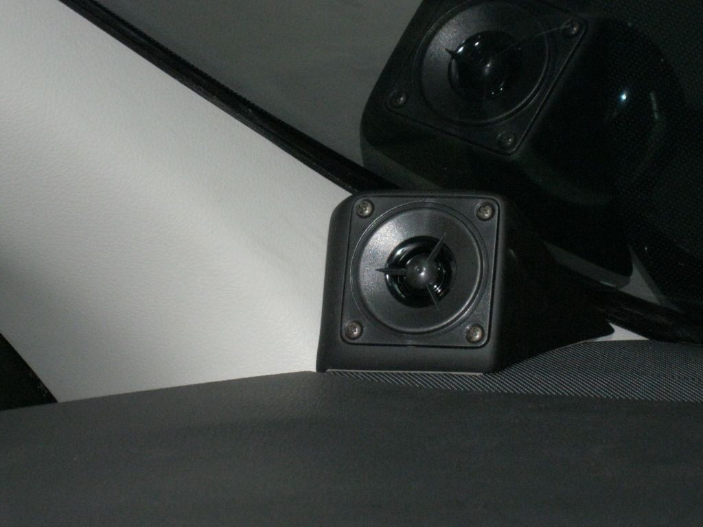

    3. tweeter visaton sc 5 dimensi kecil, sang empunya mobil gag suka blindspot terlalu banyak

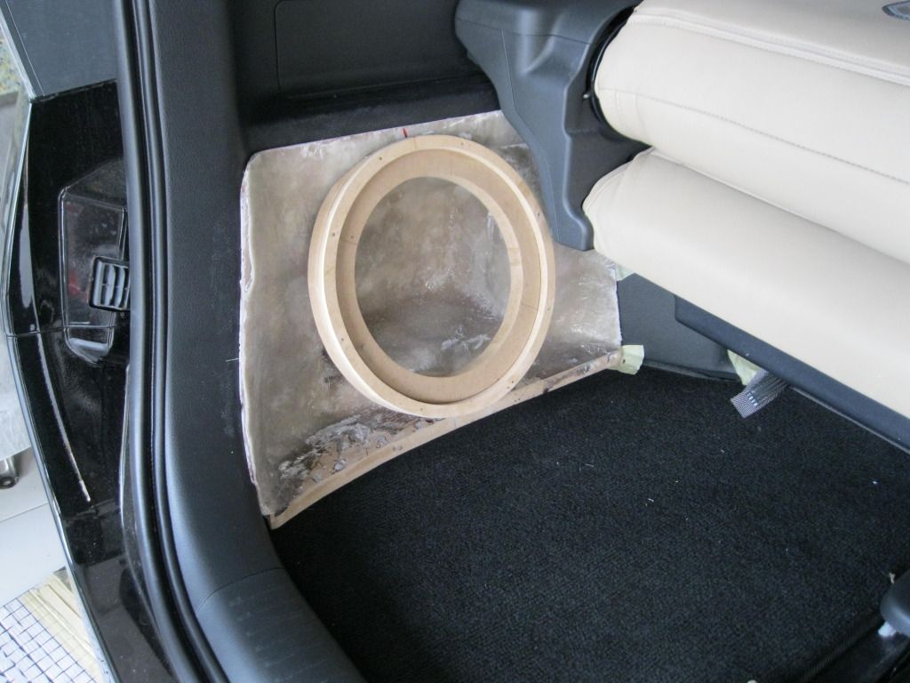

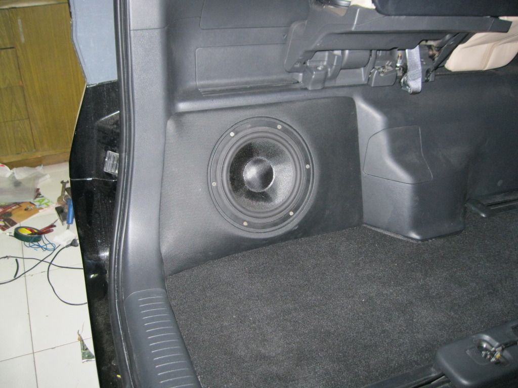

    5. fullrange visaton sc 13 untuk "rear-fill" ukuran 5,5 inch n gag terlalu besar dimensi nya untuk menggantikan rear speaker

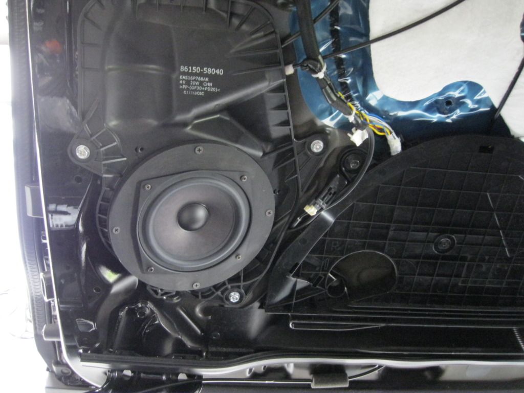

    Front woofer di pintu depan dibiarkan standar karena kualitas cukup bagus.
    (standar woofer depan bentuknya oval dg ukuran 6 x 9 inch)
    Subwoofer menggunakan visaton GF 200, dengan pertimbangan:
    1. dimensi kecil cuma 8 inch
    2. suara cukup rendah untuk woofer ukuran 8inch
    3. volume box sealed gag terlalu besar
    4. dual voice coil 4 ohm, sangat cocok digunakan di car audio

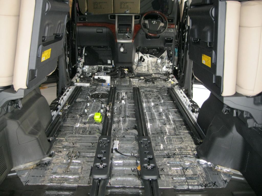

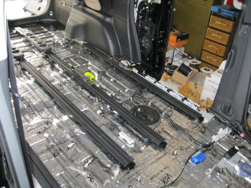

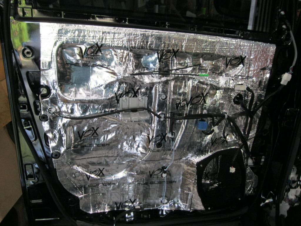

    peredam vox butyl rubber aluminium (lebi ringan dari peredam aspal n harga sangat terjangkau dilihat dari kualitas barangnya)

    Itu trim interior vellfire nya full peredam jg ya bos mul?
    betul bos, full peredam vox

    bro mulyadi ikut nanya ya.. kelebihan peredam butyl rubber aluminium itu banding peredam aspal apa ya?
    trus sepenting apakah dipasang peredam di lantai mobil itu? kan lumayan ribet yah kerjaannya dan ga bagus kalo gak rapi..
