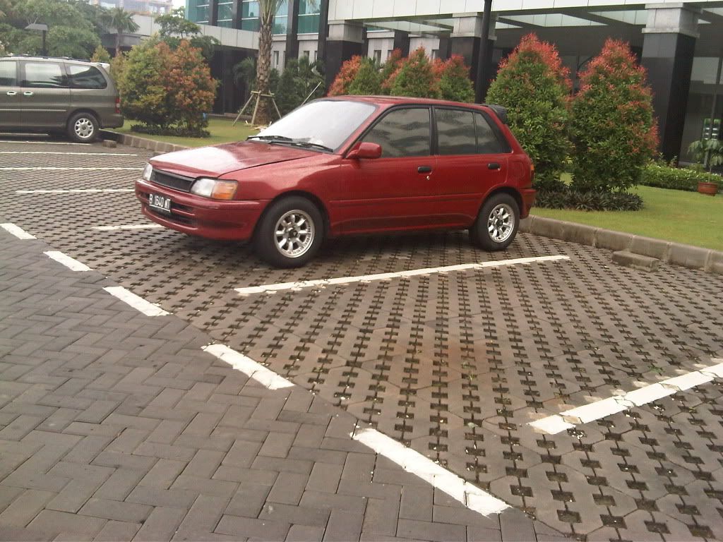

    ini saat bulan2 awal pacaran ama dia.. ga pernah terpikir kalau bakal dibangun
    mobil yang lucu

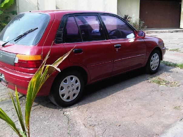

    hal yang saya lakukan saat itu hanya nambah stir momo abal dan beli dop starlet itu.. ya awalnya ga punya dop.. trus ganti kaca film.. hal2 ga penting sih.. tp bagi saya wah lucu juga mobil ini...

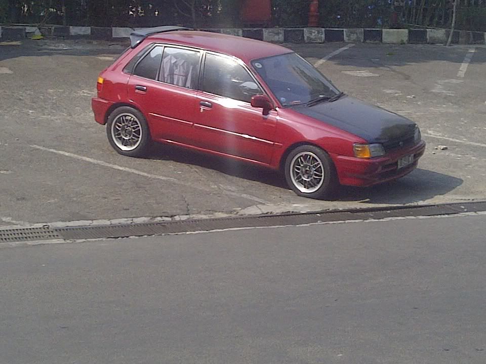

    sampai akhirnya iseng beli velg enkei compe limited 13 dari suhu starlet di bandung, beli spoiler kw (sampai sekarang masih nempel neh) trus ganti per tera belakang, depan ga tau deh pake apa keras amat.. shock ganti hrc depan dan kayaba ultra belakang (duit tongpes cuy!!!!) pasang koil jacobs, pasang cdi..
    jadi kaya gini

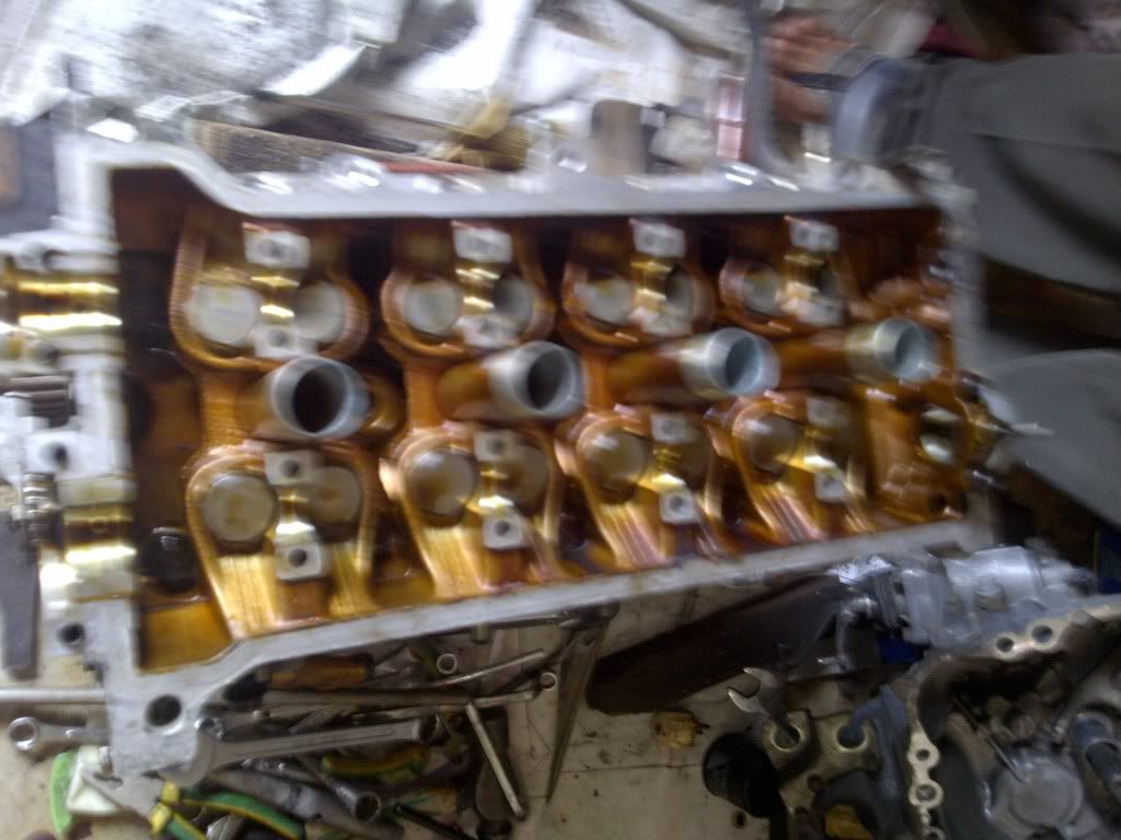

    eh berapa bulan abis kawin terjadilah tragedi kompresi bocor, air dari jalur nya nyebrang ke silinder 2.. mampus deh .. dipikir dan ditimbang, tiba2 dapet rejeki. dapet deh
    perjalanan panjang, ampe ganti bengkel.. soalnya bengkel sebelumnya ancrot.. mampir deh di bengkel penjahat di daerah bintaro.. mudah2an di sini dia ga ada :p
    jadi deh starletku beneran binal... se limited binal

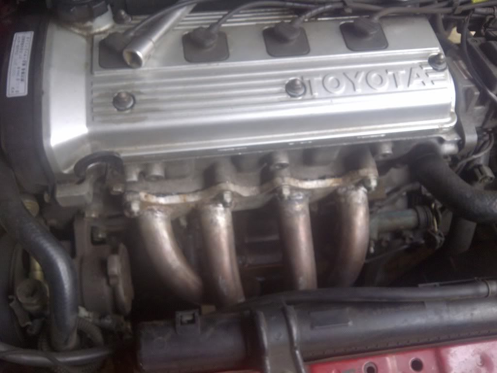

    mesin 5efe fullset sudah pnp 16 valve twincam NA
    header 4-1 pendek dan piping 1,5 by anugerah jl kesehatan

    sudah didyno di rev dengan tenaga on engine 117,5 dk dengan keadaan ga sehat
    silahkan dicaci

    pendekin dikit lagi bro biar makin cakep
    nice starlet..
    balikpapan
    110
    2 Days 11 Hrs 35 Mins 30 Secs
    Wah diposting jg merbie bang alex. 5e yg ajib... Maju terus starleters...
    62
    15 Hrs 6 Mins 28 Secs
    Quote Originally Posted by chevvy View Post
    nice starlet..
    makasih mas.. iya, lupa kunci buat hotbitsnya lupa ditaro mana
