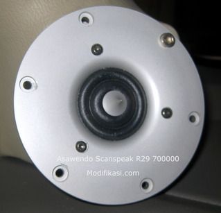

    Sesuai dengan hasil diskusi dan review beberapa speaker maka penulis bermaksud untuk membuat tulisan tentang tweeter, song of the birdie sound!
    Tweeter sesuai fungsinya adalah speaker yang dipergunakan khusus untuk frekuensi tinggi umumnya antara 2 Khz sampai dengan 20 Khz bahkan lebih!

    Sesuaikan dengan karakter kita seneng suara high seperti apa? bening extended atau samar2/ berbayang, atau jelas dan tegas, tentukan hal ini sebelum membeli tweeter yang tepat. Jangan sampai salah pilih! Contohnya penulis sangat suka suara lepas dan extended seperti musik sesungguhnya makanya penulis memilih tweeter jenis Ring Radiator Scanspeak R7000 atau Focal BE untuk keperluan tersebut
