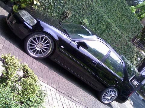

    kalo mo pake 18 bener kata boss daned..
    pake lebar 7.5-8, offset 42 ban 215/35/18
    itupun masih mesti ketok mangkok per biar ban loe gak ngesrok sama mangkok per.
    plus mesti roll fender..
    jgn lupa.. dipastikan masih mentok fender dalem kalo loe belok patah.
    nih kaya gue punya...

    Quote Originally Posted by hippopotamus
    cakep bos citynya..
    hehe

    huss.. kalo liat aslinya mah brantakan aheiuhaiue..
    belok ngesrok mulu ghihihi..
    typez emang cakep dari sononya..
