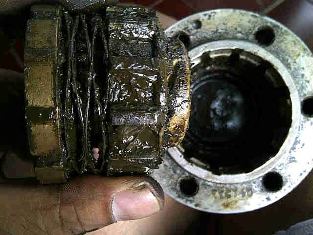

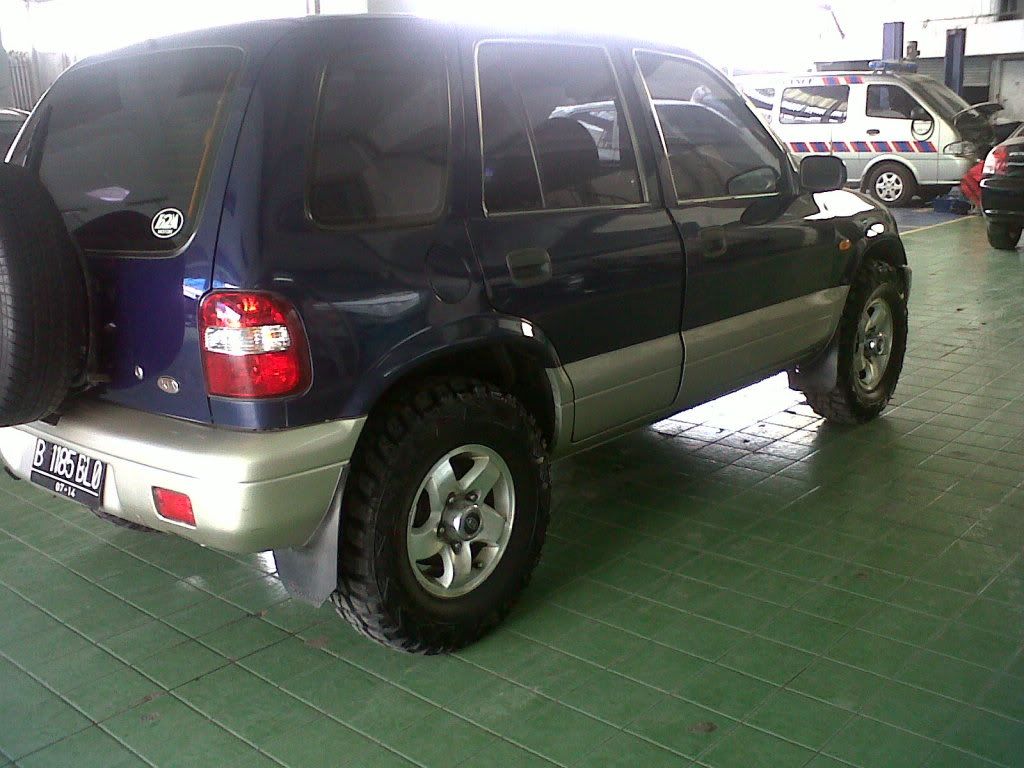

    up date pict si biru short :

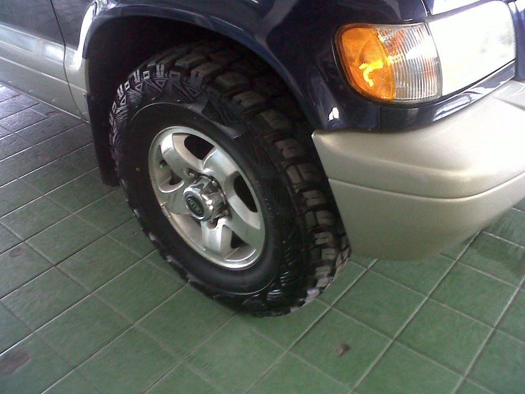

    berhubung mau di test ke jalan becek....dan karena temen saya baru pertama kali pegang sporty, biar kesan pertama dia nyaman, enak dan kuat (mampu libas jalan jelek), coba ganti ban pake MT by KUMHO...

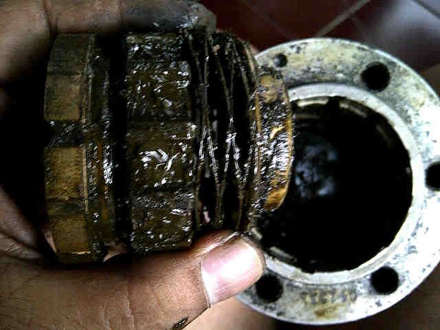

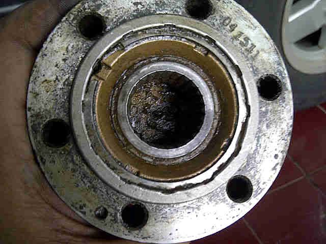

    nah karena si biru ini ada sedikit masalah dengan facumnya, jadi untuk sementara di by pass dengan merubah posisi per di hub lock-nya, supaya tetep bekerja 4x4nya spt yg terlihat di pict sebelumnya (http://www.youtube.com/watch?v=L6U4D...ilpage)....nah buat yg mau ngerjain sendiri juga bisa dan sangat mudah, cukup 10 menit utk ngerjainya....ini penampakan step-tepnya hasil jepretan bro xantouse a.k.a Tony....:
    ## Posisi hub lock untuk pertama kali waktu abis di buka dari rodanya, jangan lupa buka pen penguncinya##
    ## Setelah pen di buka, tarik keluar yg akan keliatan urutan posisinya yaitu : Gear kecil-SPRING-Gear besar-Karet/PVC nok##
    ## Pindah posisi Per-nya jadi urutan posisinya yaitu : Gear kecil-Gear besar-SPRING-Karet/PVC nok##
    NOTE : tidak di rekomendasi untuk pemakaian harian, karena usia outer CV Joint 'n pemakaian BBM lebih boros karena ada tambahan beban, walaupun sepintas spt-nya biasa ajah....tapi setelah saya melakukan pengetesan antara mobil yg lock-nya tdk permanen vs permanen dg cara merobah posisi per....yg TDK PERMANEN putaran roda lebih ringan...
    so semuanya tergantung seberapa bijak teman-2 SPORTY LOVER dalam memanfaatkan fiture yg ada....

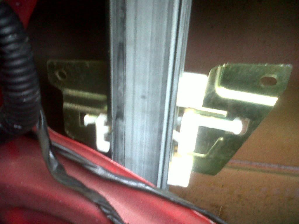

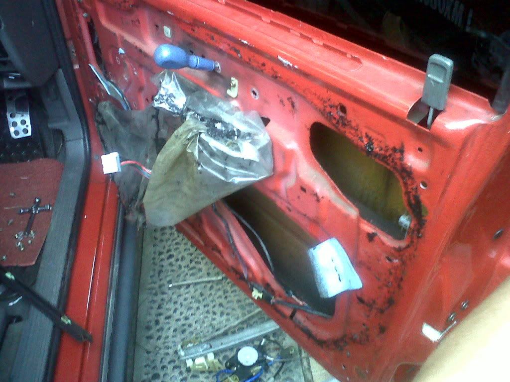

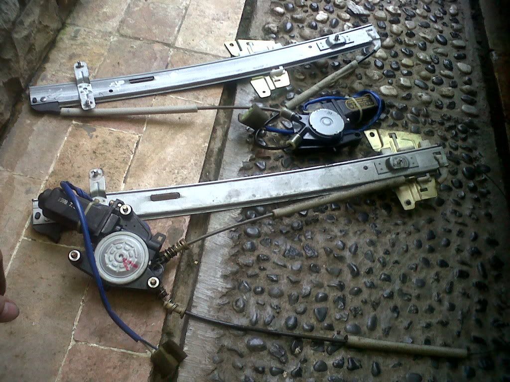

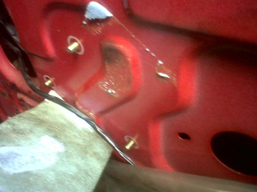

    tapi klo gak keburu dan keduluan putus slingnya, untuk ganti gk perlu repot or panik and mesti bengkel yg ngerjain....selama barangnya ready ganti sendiri juga bisa, paling 30 menit....ini stepnya :
    ##seling yg putus 'n penggantinya##
    ##Ganjal kaca dengan obeng agar posisi lebih leluasa untuk memasukan regulator+motor P/W##
    ##Dudukan motor P/W...dah pasti pas, dan sesuai jadi semuan plug 'n play, tinggal ngikutin posisi spt di pict#
    ##Dudukan kaca di regulator juga dah pas, gak mungkin bergeser##
    ##Setelah siap....cabut obeng pengganjal kaca, tinggal turunin perlahan-lahan kacanya, sesuai duduka yg udah disediain..trus di sekrup deh pake baut ulir 10...kelar...tinggal pasang door trim...##
