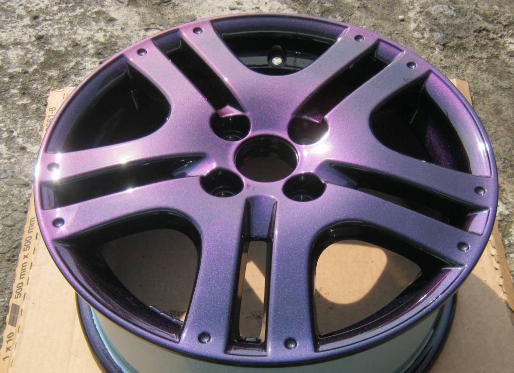

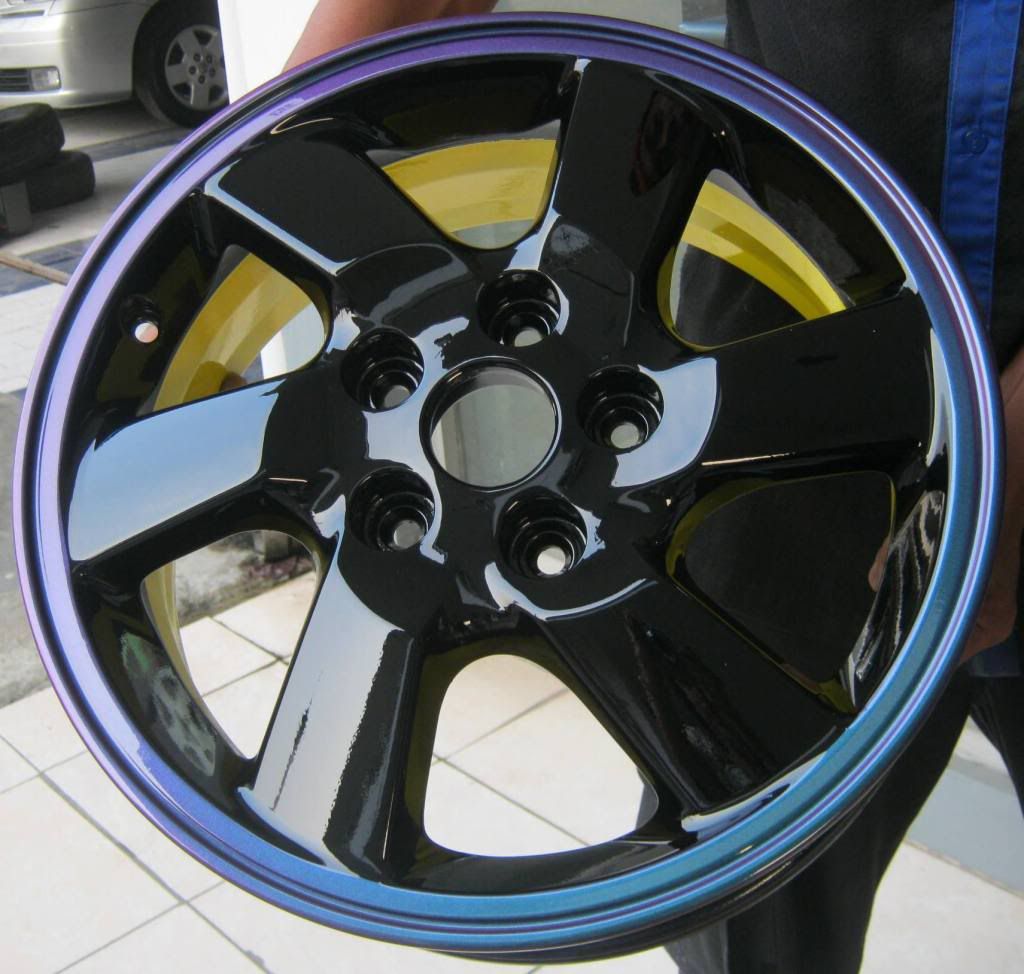

    Kalo bunglon, itu warna fascination ya bro dimana spt bro tahu, berubah2 warnanya seiring perbedaan sudut pandang. Sepanjang sy tahu, the best nya untuk bunglon adalah dari house of kolor. HoK emang top abis buat mobil2 pajangan. Sayangnya mereka ga main ke mass production sehingga banyak orang bisa menikmati kecantikannya. Bunglon memiliki harga yg super juga. Kalo ga salah sekitar 15jt per liternya. Harga yg gila ini disebabkan oleh sedikitnya volume yg dinikmati. Karena biarpun bagus, ga semua orang mau warnanya di cat bunglon kalopun harganya kompetitif. Dg harga super mahal itu, hanya segelintir penggemar yg mampu memilkinya. Sayang ya...

    Update bbrp efek bunglon
    (Pure) Bunglon Highlight on Black: (100% bunglon di lipsnya)
    Semi Bunglon (cat ini hanya mengandung 5%-an bunglon):
